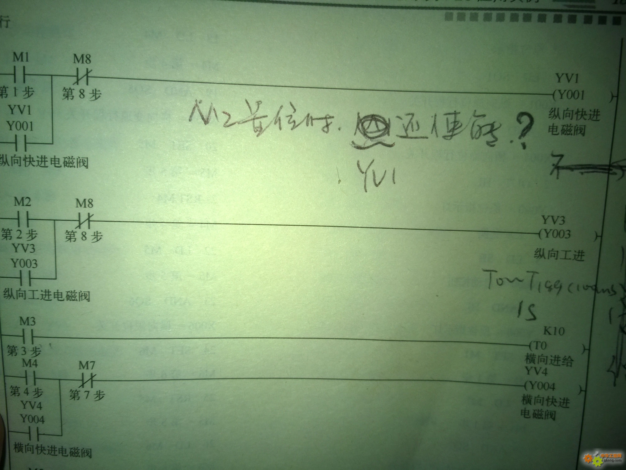

液压控制系统程序中,用辅助继电器M2,M3......等控制的液压电磁阀Y003,并且Y003带有自锁,那么问题来了,用RST复位M后,电磁阀也会复位吗?很小白的问题,望大神们指点下,谢谢了

电磁阀的工作状态,可能要结合液压图来看;YV3受Y3控制。
从附图上看,M8接通,Y3断开;若Y3已经接通,则M2断开(复位),Y3保持接通。

复位M,Y3保持接通。看完整程序才更清楚。

看图是没影响

从楼主的描述和PLC程序段看,Y003带有自锁,如果Y3已得电,要使它失电,则需要置位M8,而不是复位M8.

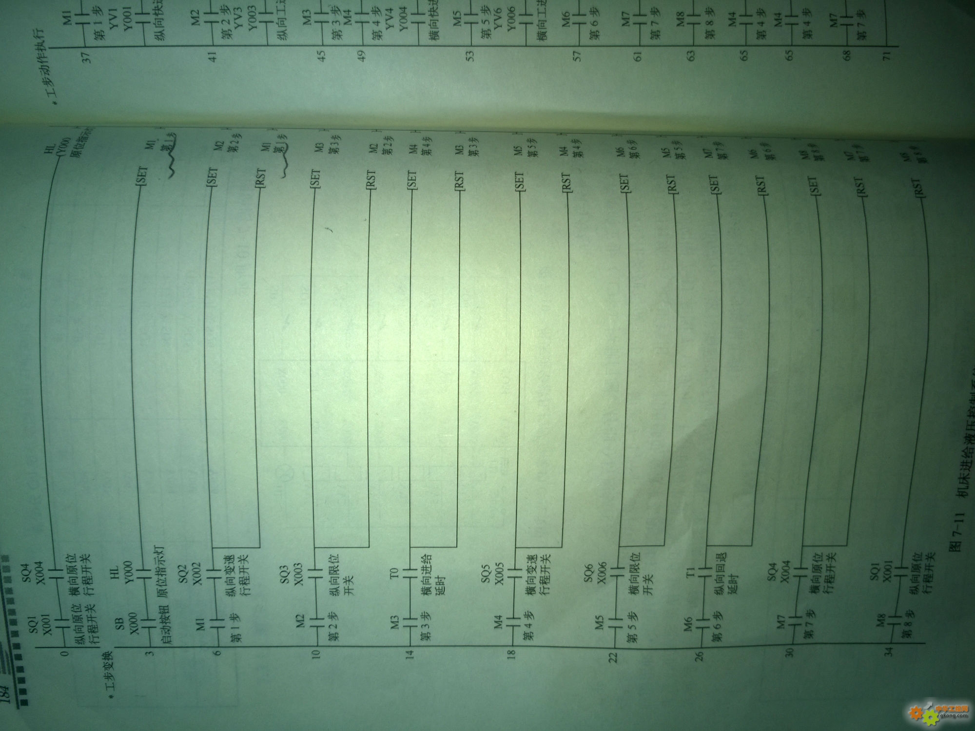

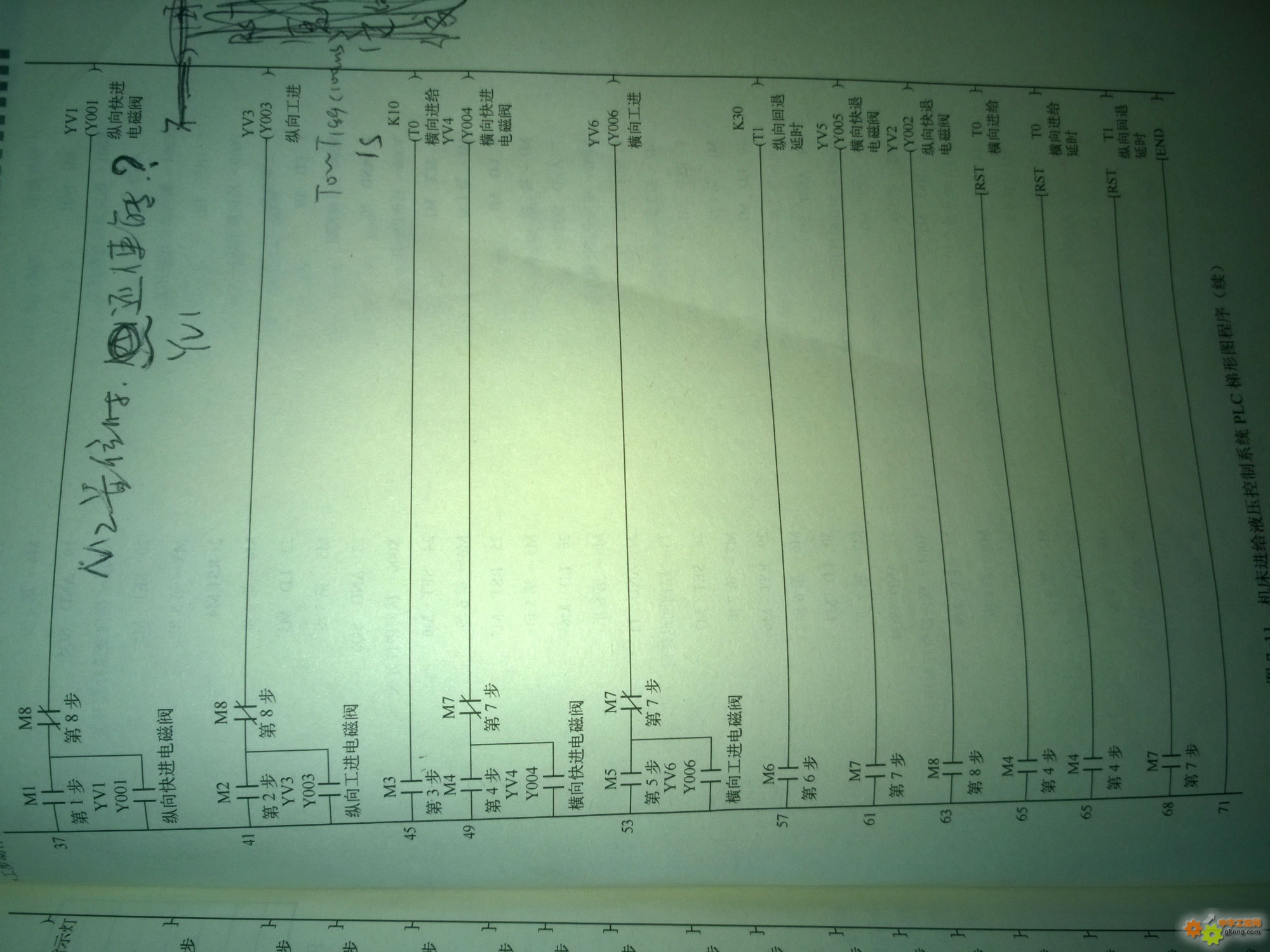

这是机床进给液压控制图,Yv1是纵向快进电磁阀,YV3是纵向工件进给电磁阀,按道理说当纵向进给电磁阀接通后,纵向快速进给电磁阀应该要关闭油路的,可是在程序中我看不出来怎么关闭的。还是工件进给的同时不要关闭呢??看不明白。还是书本上的程序有误,请赐教,谢谢。下面是程序图

6楼“按道理说”一句,可查看编程要求或动作说明等。
另外,这是不是实际使用中的程序;若是,可观察一下其输出动作。

你这个程序,前面条件断了就不输出了。

机床进给液压控制图,液压系统图有吗?为什么工进就一定要关快进?工进就是比快进慢嘛。这纸上谈兵,还缺纸.....
