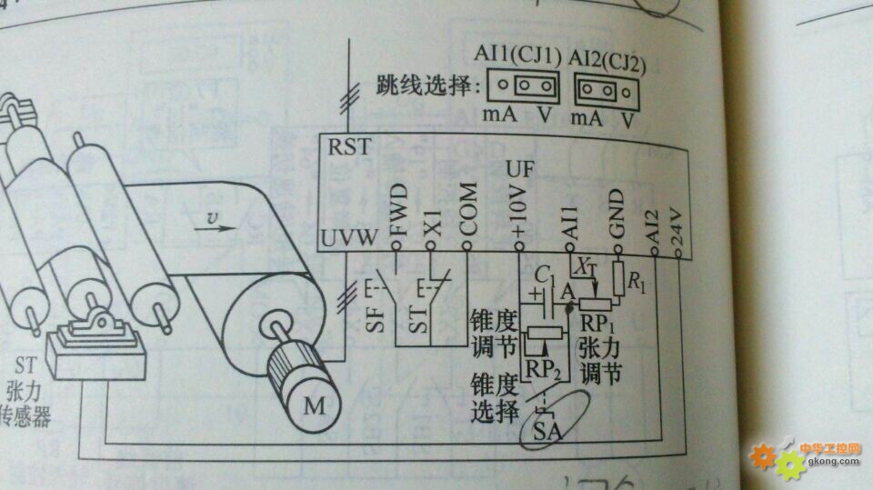

变频器的锥度控制。就是不是很理解那个电容的作用。书上说是电容充电使A点电位变低。。。。有大神能分析下这个原理不。。

RP2应该就是调节电容充放电的时间了

这个图很好理解:
SA闭合:电容两端短路,电位等于0,变频器的给定速度最大;
SA打开:电容开始充电,变频器的给定速度由最大开始减小,直至电容充电饱和。变频器的转速给定电压变成了SP1和SP2分压以后的给定电压,此时转速为最小。
往复上述SA的闭合与打开操作,变频器的转速重复由高变低的变化过程。这就是所谓的锥度控制了。这是针对一头大一头小的绕线工艺吗?

这个应该是电工基础,假设RP1调整到A,RP2也调整到A点,SA闭合,电容被短路,速度给定为10V,
当SA打开,瞬间A点为10V,但是10V通过RP1,R1给电容充电,τ=C1*(RP1+R1),电容上最终的电压等于10V*RP2/(RP1+RP2+R1),RP2是决定A点电压的。

回复 #6楼 zzn6737
变频器应用教程。
