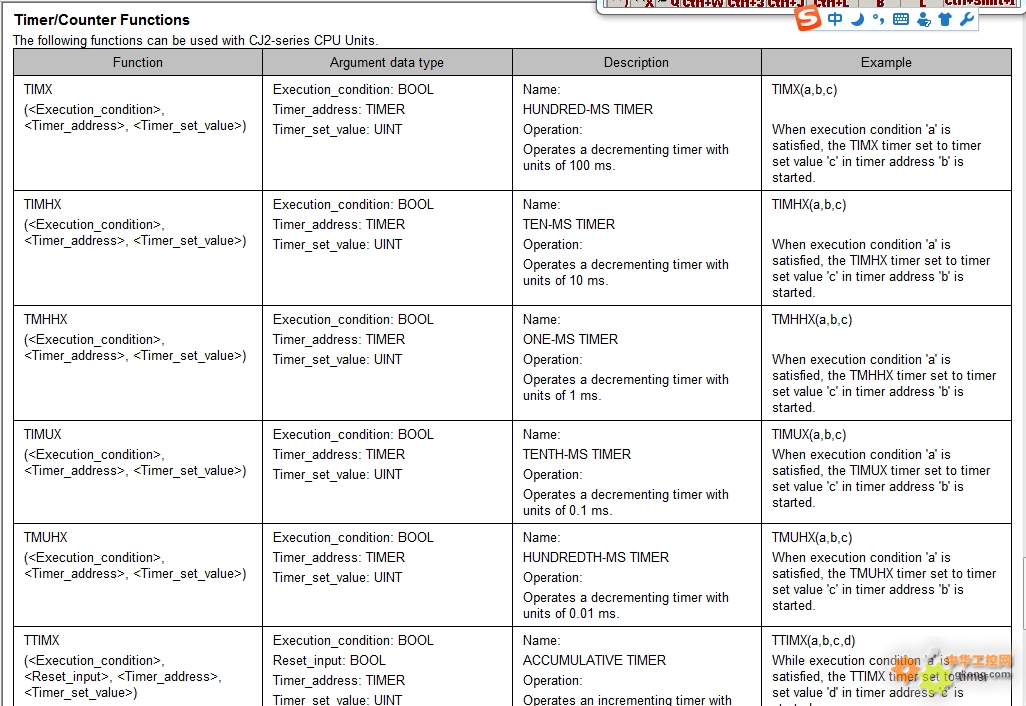

ST语言中 TIMER和COUNTER FUNCTION怎么使用啊?它们的返回值是什么类型的?

以下是引用sxjice545在2014/11/13 14:16:01的发言:
定时器与计数器函数没有返回值。
你要使用到定时器,你需要在全局符号表内定义BOOL类型变量,变量地址为定时器地址,你可以使用这个变量作为定时时间到的标志位。

回复 #2楼 东昌机电
但是定义的类型不是BOOL啊,是Timer,TIMX(BOOL,TIMER,INT|Addr),第一个BOOL是触发条件,满足就TIMER开始计时,INT内的值将是TIMER的目标值。
接下来怎么用呢?
比方说我要延时1s,1s后来个触发信号,怎么用?
IF里面使用就会提醒不能将TIMER转到BOOL。

以下是引用sxjice545在2014/11/14 9:02:47的发言:
接下来怎么用呢?
好笨啊。
不是已经说过了,全局符号中定义BOOL地址,例如:你局部符号名TIMER_0定义的是TIMER类型,同时指定其为T0,那么他就是定时器当前值。
在全局符号中定义一个BOOL类型的变量,例如:TIMER_FLAG,其数据类型为BOOL,地址为T0.
那么在程序中就是:IF TIMER_FLAG THEN

回复 #5楼 东昌机电
十分感谢,谢谢了。
(在全局符号中定义一个BOOL类型的变量,例如:TIMER_FLAG,其数据类型为BOOL,地址为T0.)
怎么联系起来
