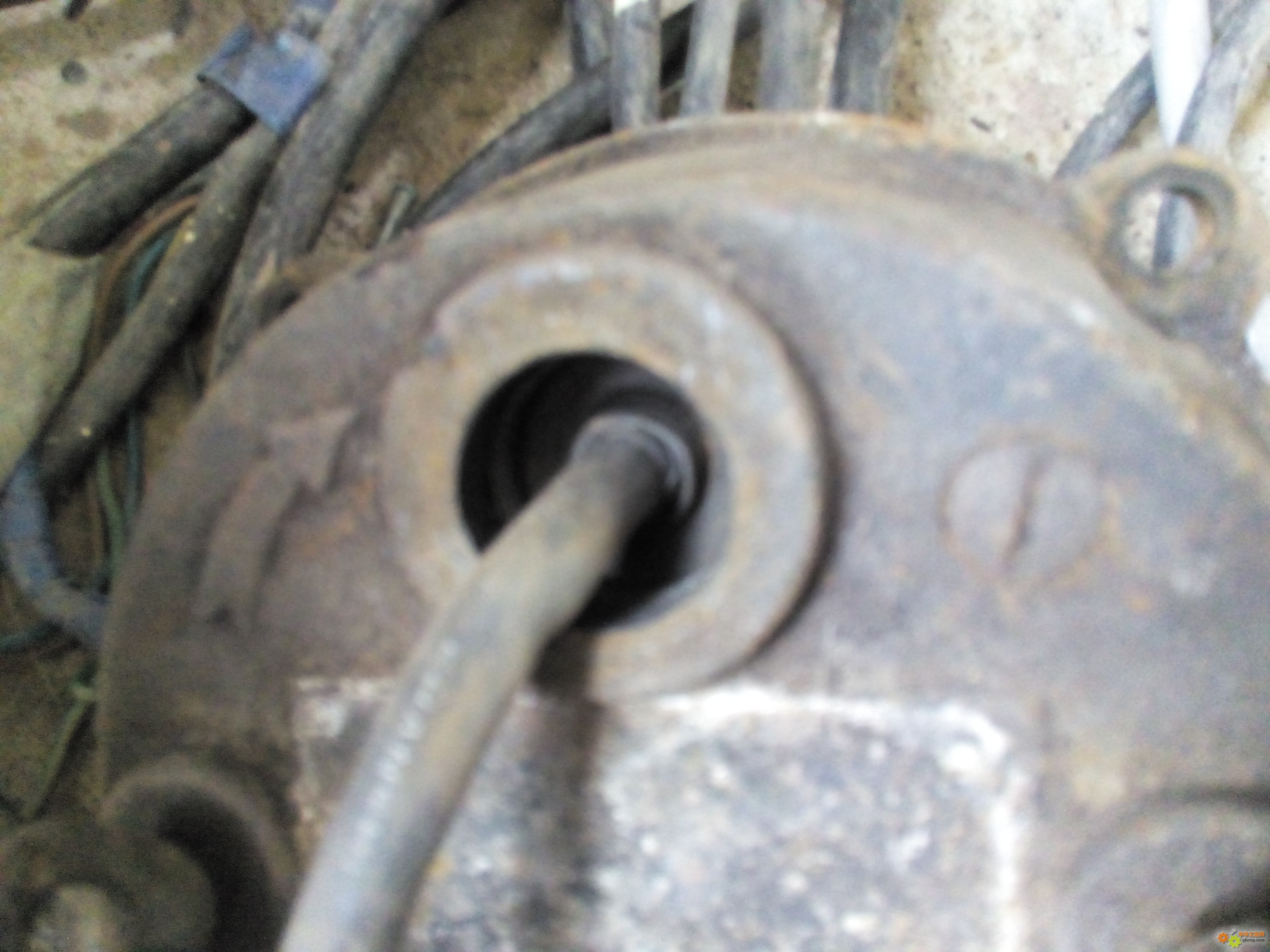

操作工把密封处弄破了,通电密封处冒烟,拆开后密封复原不了了

买一个啊,还有一个螺丝呢?

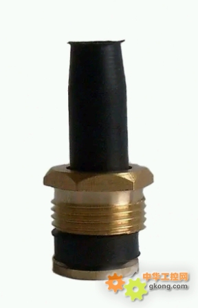

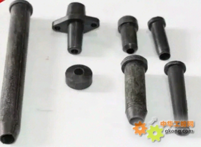

那个出线口有没有螺纹?如果有,可以量下电缆外径和出口内径,买锥形的橡胶或硅胶密封件,配个合适的平垫,用气动上用的那种铜或不锈钢补芯当压紧螺母用,应该能解决,也可以用环氧树脂或沥青浇灌试试,不过可能效果不好,边缘有可能渗水进去。

没拍到

冒烟我也遇见过
密封坏了
我一般是重新买一个装上再上密封胶
貌似可以,跟原装的差不多,原装的也是一个锥套加压紧螺母

差不多是这样子的,应该好买啊。

打点胶行不行啊

用密封胶就可以的。

这还是更换了好,因为老的已经变形了,没几个钱
