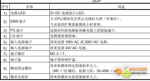

三菱Q61P电源模块的逻辑地和屏蔽地有什么区别?该怎么接?

Q61P上有FG和LG接线端子,两个功能如下:
