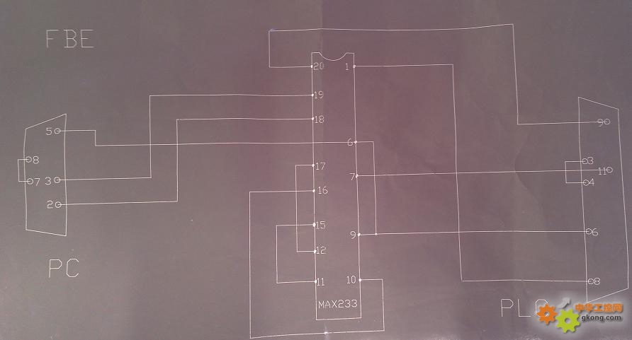

永宏FBE系列PLC通讯电缆制作图

看得懂需要的拿去。

呵呵!人才啊!

这个不错,谢谢分享。

看不是很明白。。。收藏先

看不懂

这图楼主试过?不用加任何电子?

欧姆龙的吧

如此复杂,还以为就是个线缆头转换口

TTL电平转232 ? 不如直接淘宝个 多简单
