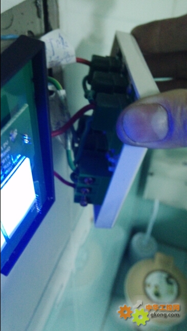

昨天家里的一个开关的接头有一头有问题,是一个浴室内的进出风电机,是单向的,可以进风,也可以排风,是通过双向头的开关来控制,拨到上面进风,拨到下面排风。
  后来测量发现拨到上面二个端子不通,拨到下面的二个端子是通的,所以现在不进风,于是将这上面的一根线拨出接在另外一个开关上,于是问题就来了,现在上电后,风机还是不进风,这是为什么? 后面将这个开关按钮下面接出风的那根线,就可以正常进出风工作,这是为什么 ?
  这个是什么情况呀 ?

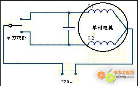

发表于:2014/11/12 10:23:45
就是电容运转式电机接法
看看这图楼主就应该明白了。

楼主说的应该是换气扇,参考楼上给的图就能搞定。
