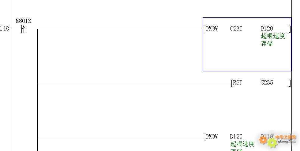

比如C251   通过对X0 X1 接到编码器或者手轮等
现在是   通过高速脉冲输入技术得到的C251的值    为什么不能作为操作数通过MOV,DIV等指令使用?或者DRVI等用于定位?
本来就该是这个样子的吗?  如果要想将C251的值传送出,该如何做呢? 谢谢高手们的不吝赐教,不胜感激!

呵呵;DRIV是输出的,与高速计数无关;
MOV C251 D**的指令是完全没有问题的;

以下是引用ZCMY在2014/11/11 18:36:19的发言:
完全可以,屡试不爽

发表于:2014/11/11 19:12:20
我的C235用的没有问题,对了,这个是32位的要DMOV

回复 #2楼 fuhuafeng72
屡试屡败只能说明你写程序的时候有错误,MOV/DMOV C251 D**是肯定没问题的。

发表于:2014/11/12 8:57:30
C251是32位,必须用DMOV指令。

发表于:2014/11/12 13:11:20
     c251是32位计数器.
     必须用双字指令,如DMOV,DDIV指令等指令.
