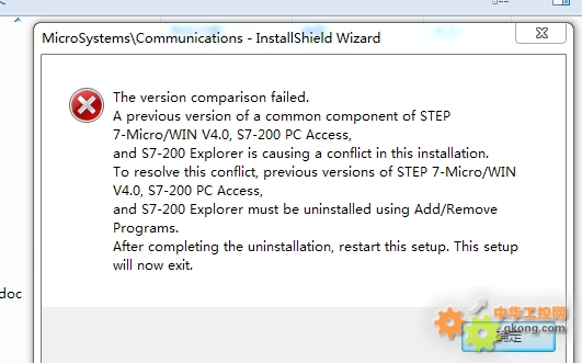

安装step7 Micro/WIN32 出现这种情况怎么解决?

卸载前一版本的软件,然后重新执行安装,如果无论如何都无法卸载,那么重做系统吧。

到这个地址下载一个软件吧,里面有安装指导视频!

换个版本装吧

估计要重新安装系统了
