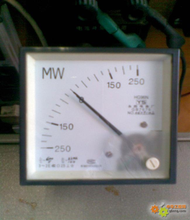

平时我们见到的大多是单向表,可在变电站控制屏上却安装了很多双向(双刻度)功率表。
这是一块双向功率表,600A/5A,110kV/100V。
不知这类表的用途?如果表的指针指在“0”以上刻度,表示什么运行状态?表的指针指在“0”以下刻度,又是什么运行状态?

表示正负啊。

表示有功和无功吧

这只是一块有功功率表,问的是0刻度以上是什么情况下的有功,0刻度以下是什么情况下的有功。

很简单,这是监控线路的有功是正功率还是负功率。对于正功率,大家都比较好理解,就是在消耗电网输送的功率。电力部门会按这个功率数收取电费的。对于出现的负功率,怎么理解呢?就是负载没有消耗电能,而是向电网馈电。也就是负载处于发电状态,此时,电力部门如果没有许可的话,是严格禁止的,不允许单位向公共电网馈电。只能把负载发电的能量通过电网二次侧的用户自己消耗掉。

但想来,如果有两个电源,则可以指示由哪个电源在供电;或者,哪个电源供电,都可以指示。

版主说的好,现在我单位安装了光伏发电,当中午太阳大工人下班吃饭的时,这时候发出来的电就通过低压柜-变压器-高压柜(带计量)就送到外网去了,这时候电表就会有个反向计量,正向供电局收费,反向供电局给你钱
