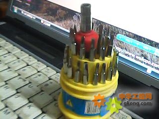

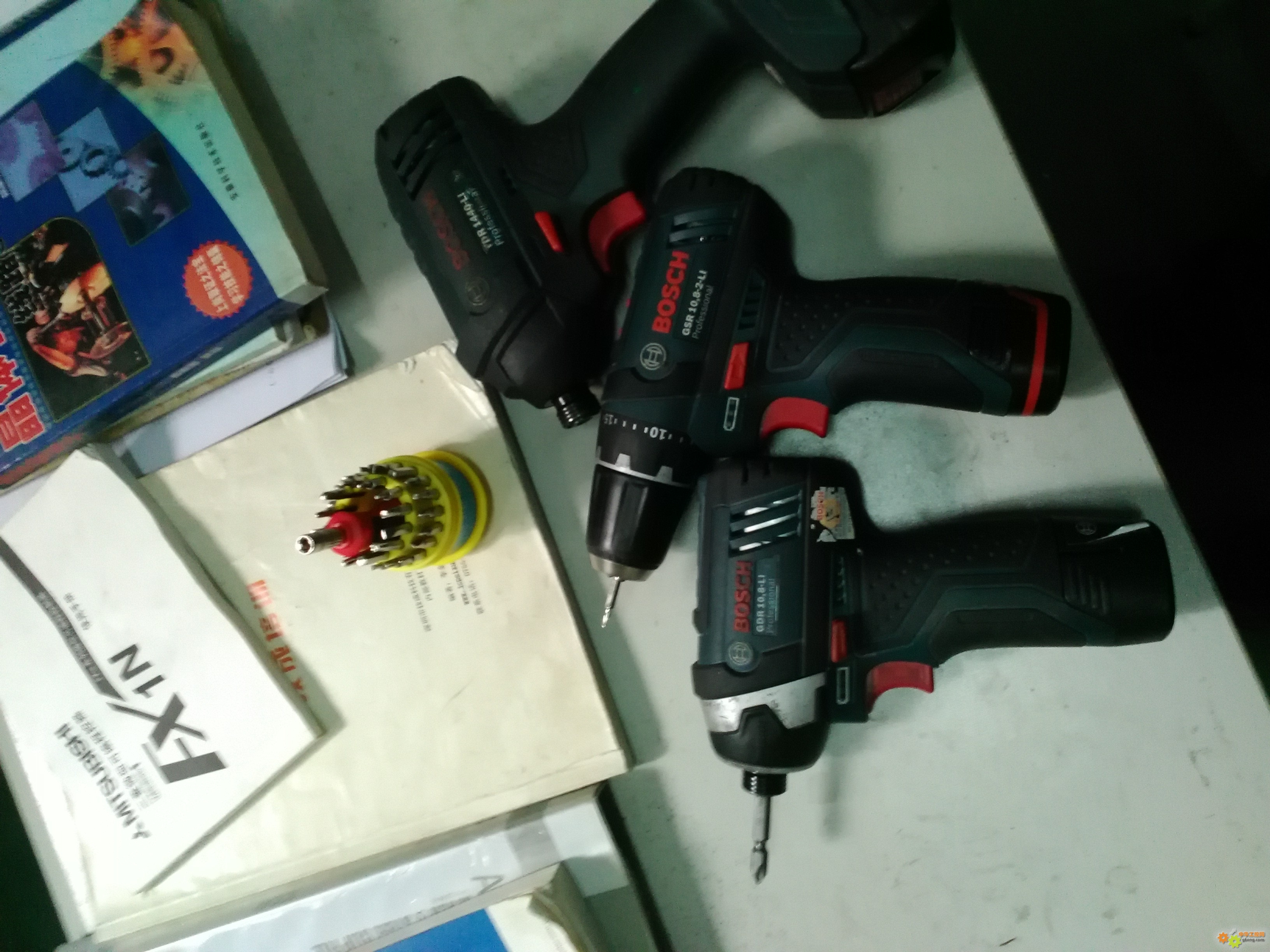

用bosch充电钻,有两把都是离合机构打滑无法使用。想拆开自己来修理下,奈何是很小的内六星螺钉。看了下世达套件也没那么小的,没办法自己掏腰包买了这个,18个大洋。内六角,六星,一字,十字,三角都有。拆开,发现是离合机构里面的钢珠脱落了一颗,装回原位。OK,好了。两把为公司省了上千大洋吧。这种电钻特别怕摔和过扭矩使用,容易造成里面钢珠脱落。

手电钻过扭矩比较常见啊
