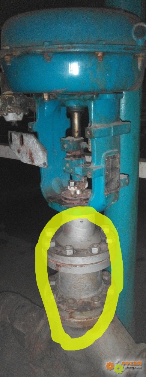

这种阀为什么是两节的?

两节肯定是有道理的,求解??

气动调节阀!一般用在防爆场合

刚开始偶还以为说的是上部的阀杆部分的固定块呢。
下边的是否是高温介质的散热作用,高温阀一般都是细长脖子的。
再者就是三通阀之类的了。

同意一楼的。

蒸汽的气动比例阀

赞同楼上的是高温的说法

不是两节的制造不出来。

貌似很多高压阀也是两节的
