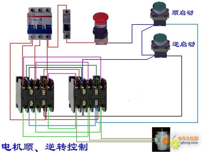

开关,接触器,电机,它们接线连接图,请帮忙接一下,谢谢

三相电机还是单相电机?

发表于:2014/11/3 20:16:45
借花献佛,楼主是要这个的么。
貌似这个图被转了很多次了
