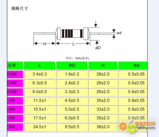

大家好,今天在网上查了一下插件电阻的功率选型,请问按这个选可以吗?

这只是外形选择,实际要根据电路电流,电压

余量放大点,假货低成本造成瞬时功率不够的很多

根据电路电流,电压选型。

可以根据图示来选。

根据以往的经验,计算功率×4~5才保险,否则烫的很!

假如是电流检测等方面用的电阻要放大10倍以上才可以,否则温漂太大

现在的金属膜电阻质量差得很,3W当2W用,2W当1W用
