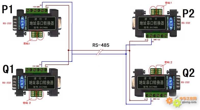

   我方有十对RS-232设备,需要远程通信,不想布十根RS-485线,大家有没有只用一路RS-485实现多对串口通信的解决方法?快要买线了,急!

十对设备一样的还是不一样的?
有问题可加
952
1501222724
文章数:45
历史总积分:952
注册时间:2014/10/25
发表于:2014/10/31 11:19:05
回复 #3楼 zzn6737
当然是不同的信号,10对不同的信号。

把波特率,奇偶校验,数据位,停止位都一样的分在一组,用1个485线,估计能少用几根线。如果只用一根线,上位编程要频繁初始化串口,也不是不行。

发表于:2014/10/31 12:50:22
[此贴子已经被作者于2014/10/31 13:13:11编辑过]

以下是引用boshika在2014/10/31 12:50:22的发言:
这个只是232/485转换吧,他10种设备假如有的是9600,n,8,1有的是9600,e,7,2那主站还是要更改COM口设置吧。

回复 #7楼 zytlc
DIZ485通过跳线J2、J1、J0设置波特率,通过跳线K2、K1、K0设置密码。 注意P1与P2使用同样密码(比如密码1),Q1与Q2使用相同密码(比如密码2). DIZ485可以支持不同的波特率,以及支持不同的数据位和停止位。设备本身无需再更改这些参数设置。

发表于:2014/10/31 15:10:08
明白了,不是1对10,是10个1对1共用一个线路,很好的东西。
