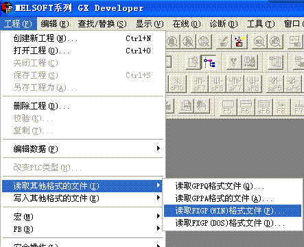

请教各位老师:
    有一台93年的三菱PLC控制机床设备,原程序丢失,后联系原生产厂家提供的原程序是三个文件,用现在的三菱软件无法打开下载到PLC里,三个文件名分别是NLW.HDP , NLW.NAM  ,NLW.PGM,是什么原因?有什么解决方法?谢谢!   (注:NLW是指内罗纹机床)

   弄个备份.
   原文件用各个不同的版本试验.

发表于:2014/10/29 15:17:49
   用高版本的软件试试.

2楼老师:
   按你的方法,路经选好了,是否再点击/文件选择/参数+程序,四项(4种格式)都试过没反映是什么问题!谢谢回答!

方便的话,你把文件传上来啊。
PLC的具体型号是???

发表于:2014/10/29 16:57:29
用FXGPwin 试试。三菱老版的编程软件。不过已经不支持win7了。这个事9几年的编程软件。

发表于:2014/10/29 18:18:57
可能要用DOS版本的编程软件。

发表于:2014/10/29 18:43:24
   MEDOC软件也试试.
