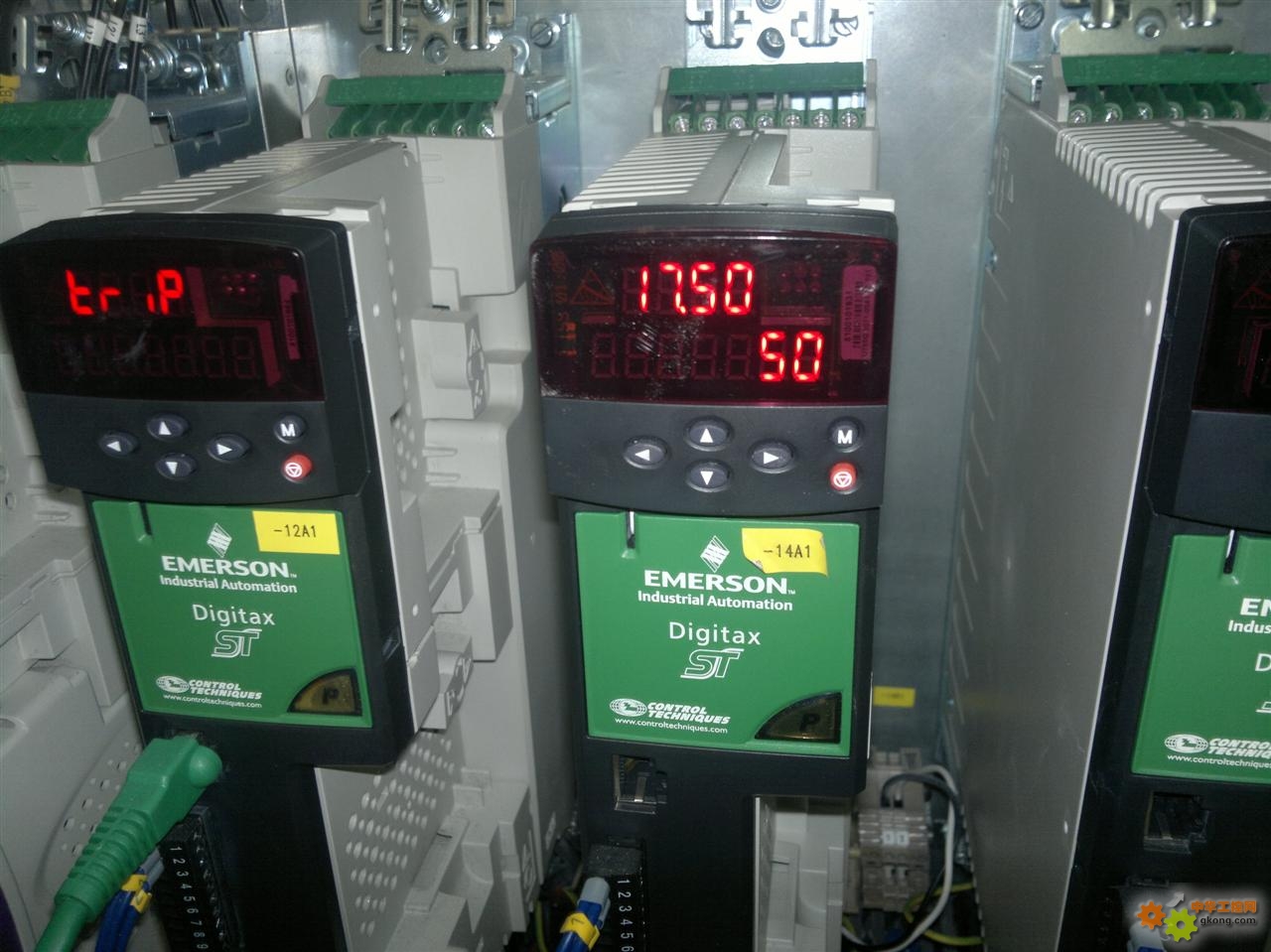

求助各位大侠,现场一台 CT DSP 变频器出现故障报警,更换过 驱动器,现在无法工作,需要哪些软件来下载什么吗 ?
这个是使用 CT PRO 软件下载程序吗 ?

被艾默生收购了。好难修的东西,还带伺服功能的

对的,也就是一个变频伺服,不插扩展模块就是简单的变频器使用也可以,插上扩展功能模块,写上运行程序就是一个伺服

最近在修一个CT15KW的机器,机器开关电源故障,修了好几天元件几乎全部更换掉了,也没有修好!现在梳理下思路再继续维修

开关电源不能空载,不然有可能不启动。驱动光耦用的电源滤波电容是贴片瓷片。

在国内对 CT 变频伺服精通的高手不多呀
