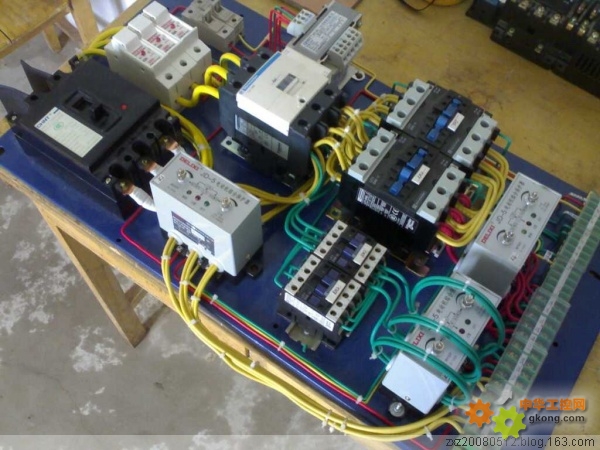

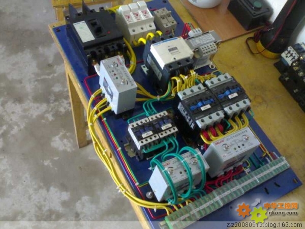

10T龙门吊所需电气元器件材料

是需要十吨龙门吊的材料清单吗还是选型?

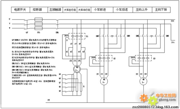

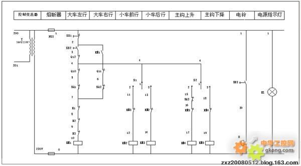

百度个电路图,对比着就可以列个清单啦!

控制几只电机的事,每种电机正反转。加装限位开关。

说明白你的控制要求几个电机,怎么运行的多大功率,才能配多大的接触器
