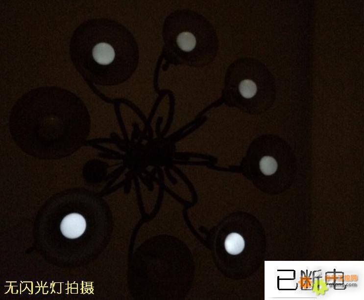

已经断电,为啥还有LED灯亮着呢?
当然不是通电时那么亮,而是比较弱的亮光,整晚都是,可能白天也是。
那2个不亮的是白帜灯。LED灯存在什么未解决的技术问题?

开关断的可能是零线。

发表于:2014/10/26 16:52:50
是不是开关控制的是零线

开关有带指示灯的把电阻挑断就行

LED照明只要有一点点的漏电流,就会发光,像鬼火。那怕是mA级别的漏电流。亦如此。

你要把总断路器 关了去 一会应该就全灭了 要是能发明自亮的哪不叫问题 哪是科技疯了 哪可以就不得了了

如果不是开关控制零线
那么就要看看开关上是不是有LED指示灯
还有大一点的漏电流也有可能

肯定是开关断的零线。

LED很容易发光,只要有一点电磁波,或者感应电都容易亮,我见过LED接一只退都亮的,
