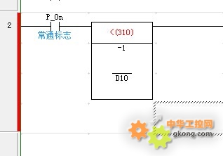

请问这是为什么 ? 加了&和#也没用

基本概念错误,看看资料吧

同意楼上。

<(310)只能用于无符号数的比较,你-1为带符号数,因此需要使用<S(312)指令进行比较。

感谢。。。
