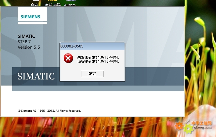

如图所示,我授权软件以后,每次重启电脑后,打开SETP 7还是提示无效的密匙,再授权后,重启后又这样,这是怎么回事呢,其他的软件授权都没事,就这个西门子300的软件重启后老提示。
试过的方法有:
Automation License Manager授权管理器我重新卸载安装了一下还是不行。
找到最新的授权文件,授权还是不行。
把授权装到C盘和D盘,还是不行。
这是怎么回事呢,软件运行正常,就是一重启电脑,就没有授权了。谢谢大家。

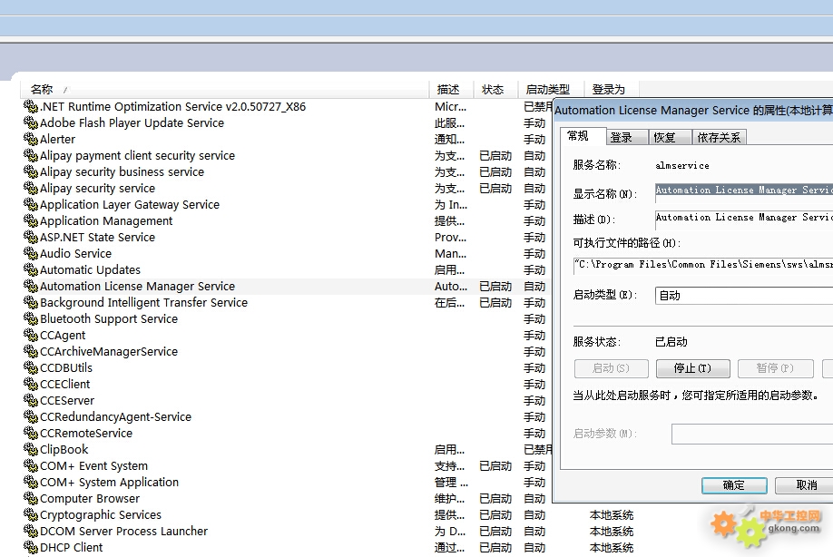

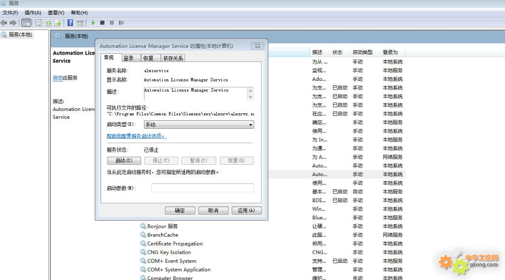

Automation License Manager Service
开启这个服务就好了,我知道怎么开启,到底是因为操作系统的问题还是别的原因没找到。

我现在就碰到不能自动启动,手动启动后,正常,电脑重启后又不行了,每次使用都要进服务项里启动。

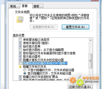

我在C盘里没有发现AX NF ZZ呢,有人说是隐藏文件,我从文件夹设置里,设置了显示所有的隐藏文件,也没有看到AX NF ZZ呢,只有D盘里,有这个AX NF ZZ。

服务里,本身就是启动状态呢,还是打不开软件,还是提示授权,重新授权一下,软件又可以正常进入了,重新开机,有没授权了,怎么回事呢?

有一个选项勾去掉,
把这个去掉就会显示出来了。

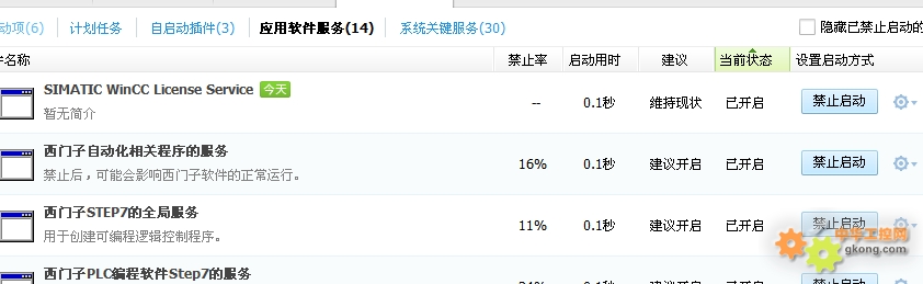

现在发现问题了,只要电脑右下角的Automation License Managerment启动着,打开STEP 7时,就不提示了许可证了,但是默认开机这个Automation License Managerment没有启动,我第一次双击STEP 7时,这个Automation License Managerment就跟着启动了,提示需要许可证,我关闭退出STEP 7时Automation License Managerment就默认开启了,我再打开STEP 7时,就不提示了,但是这个Automation License Managerment怎么才能设置默认开机启动呢?我用360看了开机启动的选项,没有这个Automation License Managerment。启动项里面有个Automation License 我也设置开机启动了。这是怎么回事。

发表于:2014/10/24 14:32:36
jinqiaoma
在
2014/10/24 11:29:01
