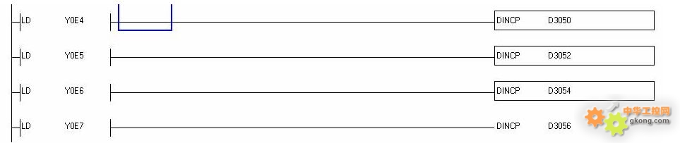

图片中的程序为主体程序,在程序的开始将E4赋值为34,E5设置为77,按照逻辑关系,应该是计数Y34以及Y77的动作次数,但结果是Y0E5的计数根本不执行,不是Y77的计数,不知道为什么,请高手指点!

已弄清,这里主要理解IO的进制关系与编址修饰符的进制关系,以此结贴!
