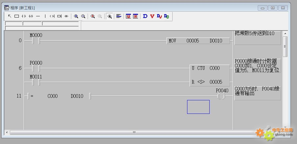

以下是引用yk_wangyu2014/10/16 7:52:36的发言:
设定一个是怎么回事,增加一个就是计一次数。
他说的设定一个可能是跟计数器比较的另一个参数
这个是LS-plc的程序,欧姆龙的也大同小异

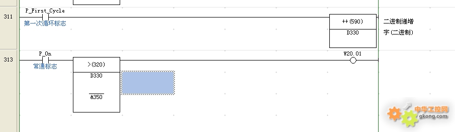

发表于:2014/10/18 9:21:56
加1指令,254489112@qq.com
