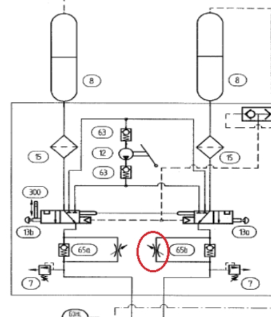

请问图中红圈内是什么元件的图形符号图?

好像是液压系统的微调节流伐。

应当如1楼所说,是节流阀。

是可调式节流阀。

节流阀,在图中是做为旁路调节分流的

节流阀。

节流阀

是节流阀。
将节流阀和单向阀并联则可组合成单向节流阀,实现调节速度功能。
红圈右边的是单向阀。

可调式节流阀无疑了。
