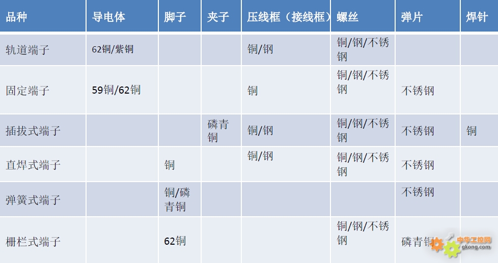

联捷电气绝缘材料:PA材料V0 PCV2-V0( 安全盖V2其他V0) PBT V0
五金件材料性能:导电体:必须要求含铜59%以上浇铸铜、规格铜、磷青铜;
压线框有钢、铜、不锈钢等;弹片:不锈钢、磷青铜。螺丝:钢、铜、不锈钢。
