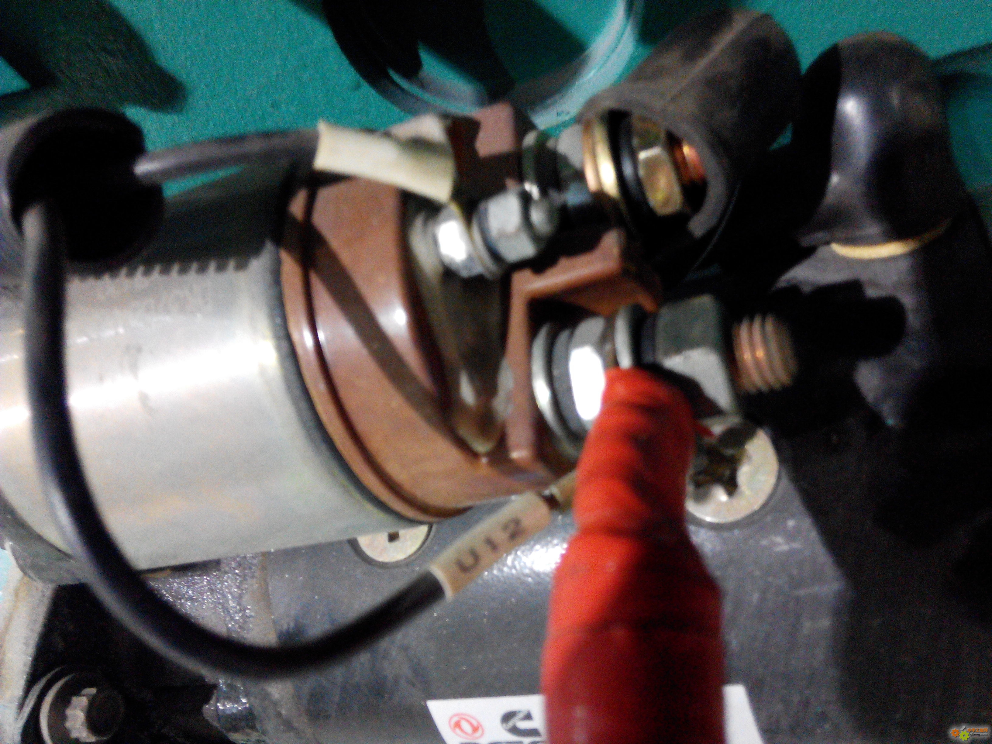

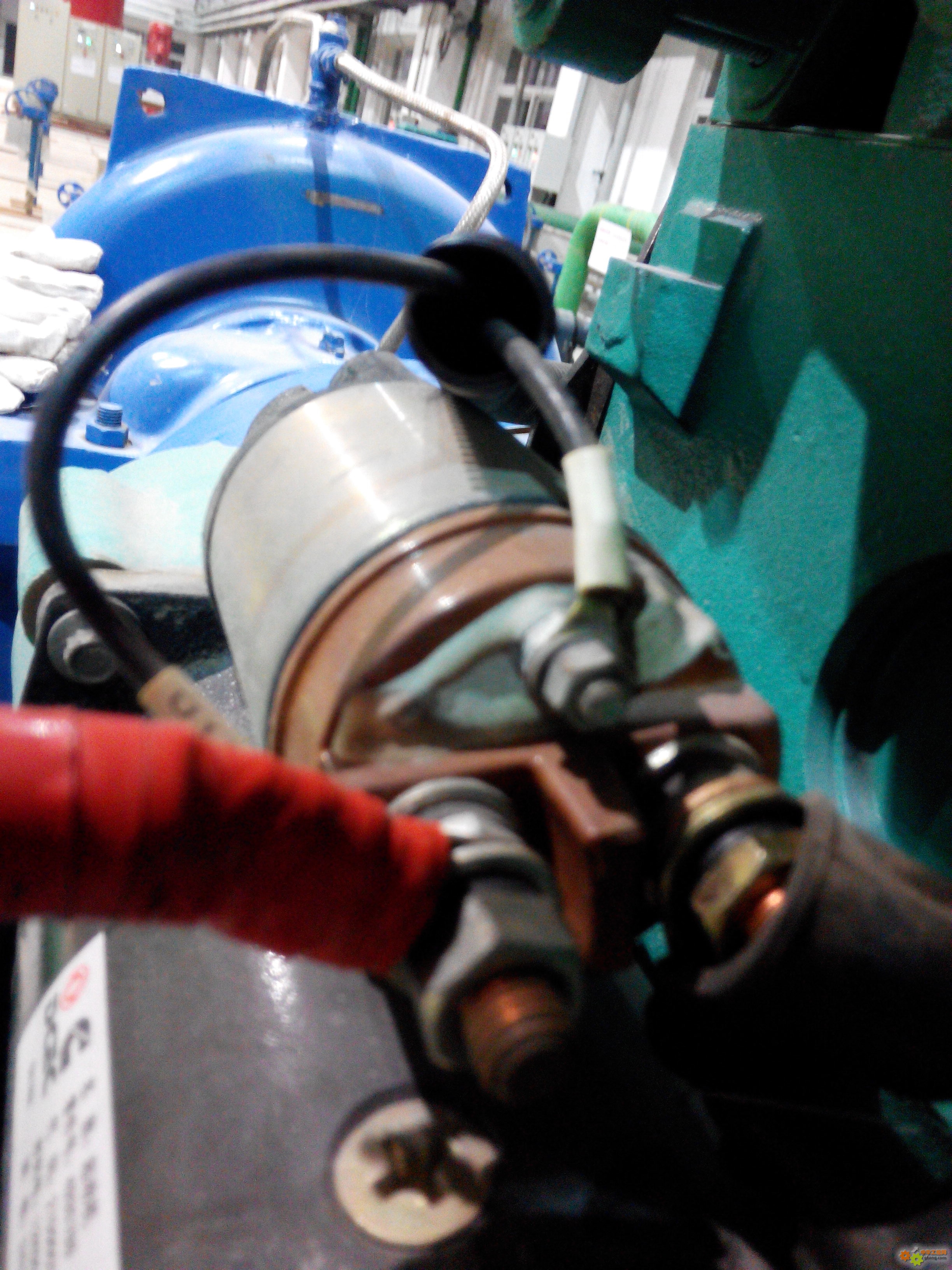

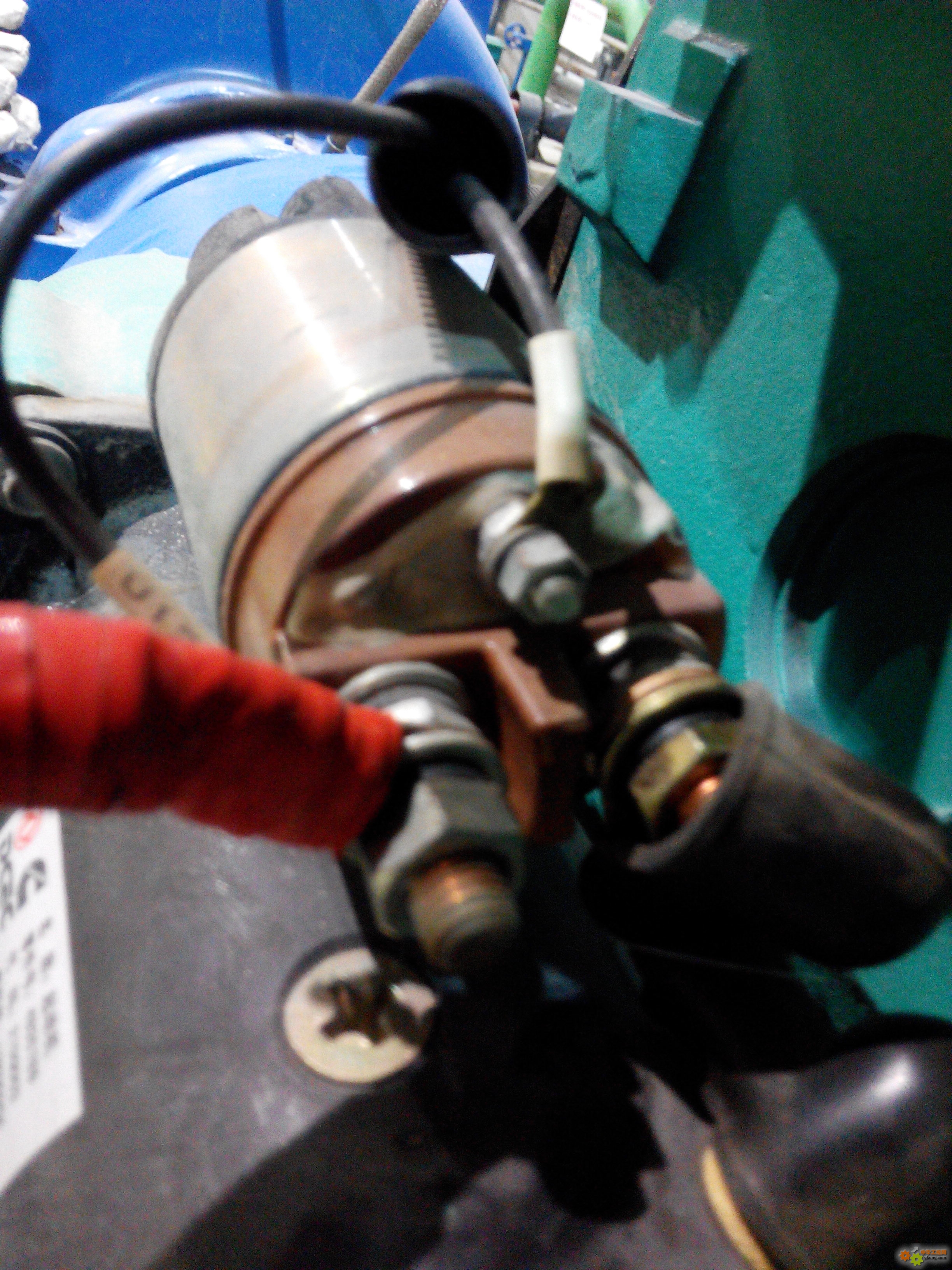

柴油机马达上面有3个接线柱,其中一个去了电机,另外两个都是干什么的。谁有这方面的详细资料。或是内部结构图

启动马达,细线控制线,粗线接正。外壳接负极

这个玩意相当于个接触器吧,粗的接电瓶和电机,细的是启动控制线,接通两个粗线,推动电机齿轮与启动齿盘咬合。

红色粗线接电瓶正级。另一条粗线进电机。两条细线去主控制端,由继电器或按钮接通。接通后图片上的接触器吸和,两条出线接通。直流电机带动柴油机启动。柴油机启动完毕后两条细线断开。

   你这是启动马达,一般起动机中一个粗接约色线柱跟定子线圈连接,只剩下一个粗的跟一个细的,那个粗的是正线,另一个细的是连接电锁的点火锁线

以下是引用1053370790在2014/10/12 18:04:11的发言:
5楼说得这么清楚了,居然后面还有人说是其它的。
不了解的朋友可以到柴油车或柴油发电机的发动机上去看看吧,你会发现很多车的启动电机上都有一个和这个一样的东西。
