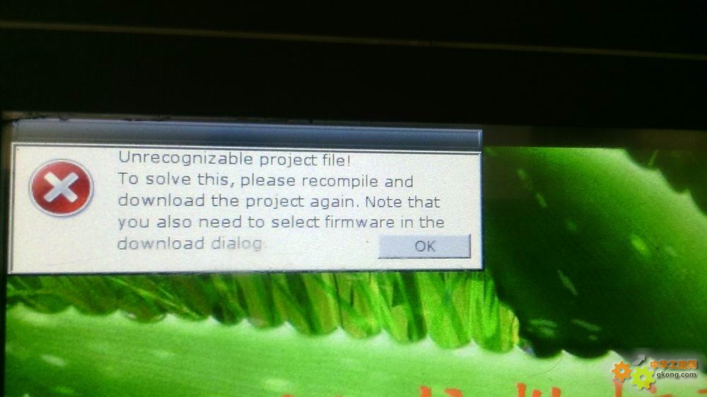

各位前辈!TK6070IK更换触摸板后,启动出现如下画面,无法进入控制画面,这是怎么了?求助。

重新灌程序吧
现在貌似是提示没找到项目文件

已经灌了无数遍了,不行。不知恢复出厂设置怎么弄?

不只是下载用户文件,要先下载屏本身的文件,即屏的启动文件或升级文件

呵呵,故障已排除。就是恢复出厂设置OK。
