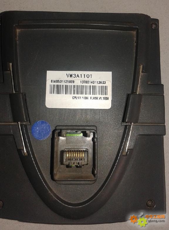

接修一台施耐德71-132KW通电显示:正在连接(显示的是面板的版本号),所有按键无效。IO板接口也无效

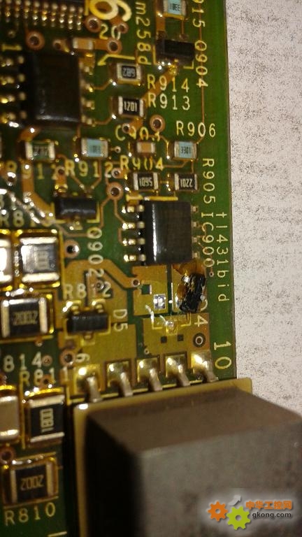

拆开检查发现通讯板上边有一个螺丝,吧一个元件D4丝印A7型号BAV99弄掉了
测量没有损坏,焊接完成。
故障依旧,检测通讯板供电电压正常,检测CPU板供电电压正常24V。CPU供电3.3v正常

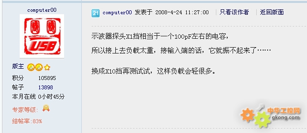

示波器测量晶振两端一端有波形一端没波形,搜索高人帖子
21ic论坛《51单片机的晶振两个脚的波形应该是?》帖子6楼回复。
发现是因为示波器的*1档造成的换成*10档两端波形正常。在此感谢computer00网友

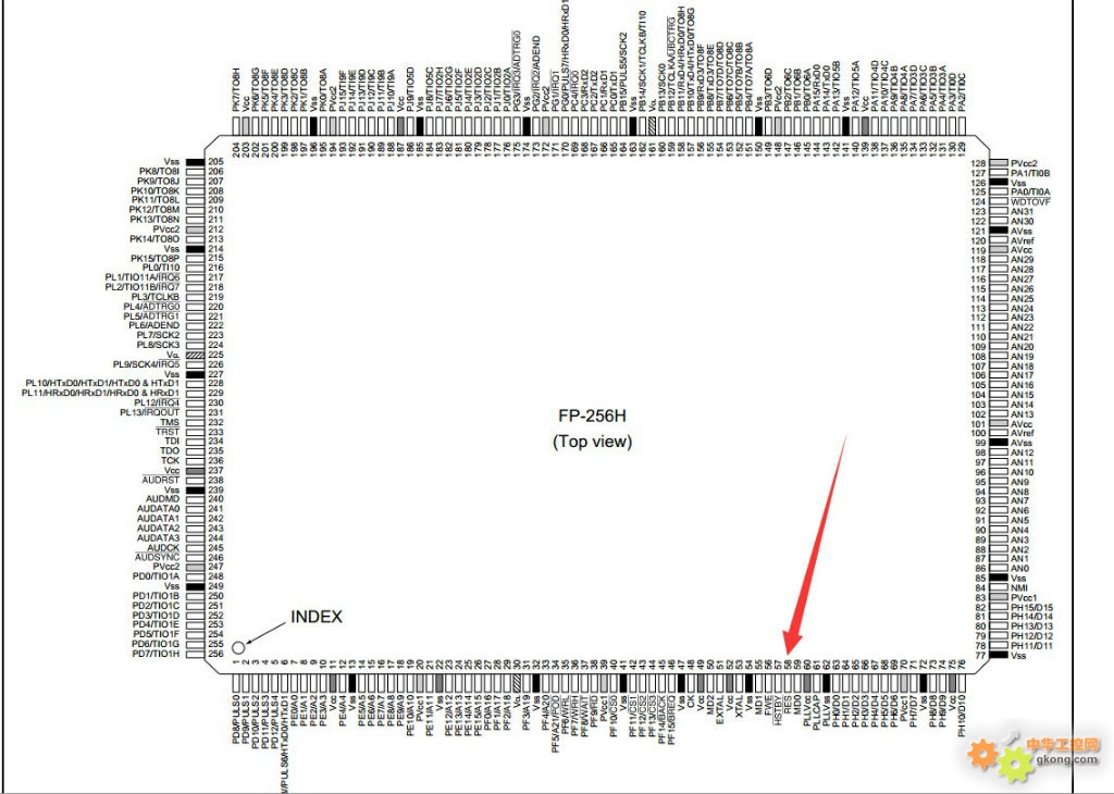

经检查资料发现64F7055F40的58脚为低电平复位,测量发现复位端为高电平。说明CPU没有在复位状态。
同时开机有短暂复位现象说明复位电路正常。
单一给CPU板附带面板供电现象依旧,基本确定故障在CPU板。经检测未发现异常,怀疑CPU损坏。购买CPU板中。。。
