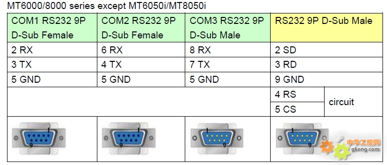

欧姆龙plc  CPM1A跟威纶TK6070通讯 接线如何接法

需配CPM1-CIF01;

用国产的CIF02加延长线来实现

呵呵;原装的CQM1-CIF02通讯是没有问题,但售价比CPM1-CIF01还要高许多;
国产的那种通讯上是可以的,但不适用于长期通讯,会经常断线的;
