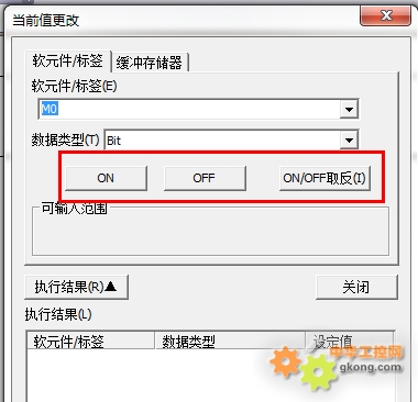

另外问一下,一般在仿真的时候,遇到常开的行程开关,应该怎么给它驱动信号呢?

可以在仿真的时候强制这些信号通或是断
或者在仿真界面,让光标显示在要改变状态的软元件处,同时按键盘上的Shift和Enter键可以改变软元件的ON或是OFF状态。
