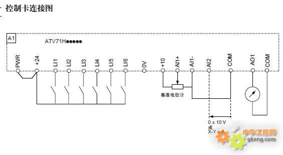

施耐德71控制。 使用现场指针压力表带远传。 0---2.5MPA,  0----10V
要求是0.4起泵,1.6停泵。请问该怎样设置变频器参数,要求平稳启动,平稳停泵。谢谢了

压力反馈电压在1.6V至6.4V之间,利用变频器的PID调节器调节。当压力反馈达到6.4以后不是停泵,而是降低转速至最小转速为止,不能停机。是吗?如果停机,允许吗?

可以停机。但是变频器本身不带0---10V ,怎么办

你的变频器没有电位器调频率端子吗?

压力表的输出不就是0-10V。平稳起停把加减速时间设长一点就好了。

71变频器有10V电压。如图:

回复 #7楼 dlr
我们那个远传压力变就是3颗线,有电阻信号。和电位器差不多。是不是可以直接接入你图中所画电位器的那个地方啊。如果可以,我们该怎么设置变频器参数啊。主要启动和停止的参数。例如 到达 0.4MP 时是 3V, 是起泵信号。我们该怎么设置。
