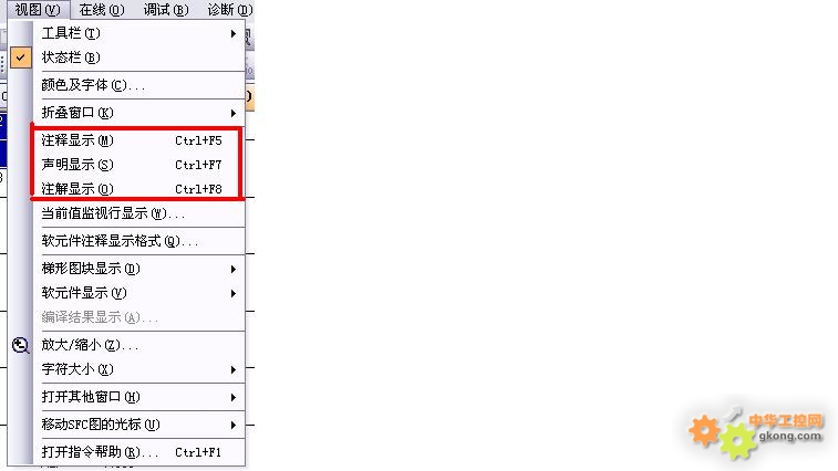

请问各位大侠,gx work里面的全局软元件注释和全局标签有什么区别,
为什么我在全局软元件注释了,怎么程序里面显示不出来

应该还要选择显示注释。

这里选了没有啊?

我视图里面没有这个选项啊!

软件的全屏截图传上来。

我在简单工程里面看到你的截图了,结构化工程里面没有。刚刚打电话三菱技术支持了,说FX3u小型plc最好不要用结构化编程,大侠拿是计算很多怎么办,岂不是要转死
