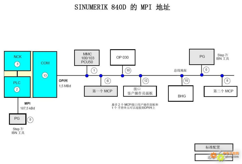

我单位现在有台设备,NC功能由FM-NC 570.2实现,操作面板为OP031与MMC100.2。现在MMC100.2损坏,且没有备件。我想用PCU50来替换,但是不知道可不可以替换,如果可以替换应该如何更换?如果能提供关于840D硬件组态(不是PLC硬件组态)方面的资料,小弟就感激涕零了。急等!

发表于:2014/9/24 19:25:06
回复 #4楼 hwl123
配置手册也看了 没有什么帮助。
希望朋友们能给一些实质的意见!
现在我已经把MMC100.2替换为PCU50.3,HMI可以显示数据,NC也通讯正确,但现在PLC始终通讯不上,通过查看S7-300的硬件配置,看到PLC的CPU的MPI地址为3,在HMI中将地址更改为3,但还是不能与PLC通讯,而且现在HMI读取数据时速度很慢。这些问题有没有可能跟NC参数设置有关系?请专家们给出出意见,帮帮忙,谢谢。

发表于:2014/9/29 20:59:27
回复 #8楼 longcbs
这是840D-MPI地址。
