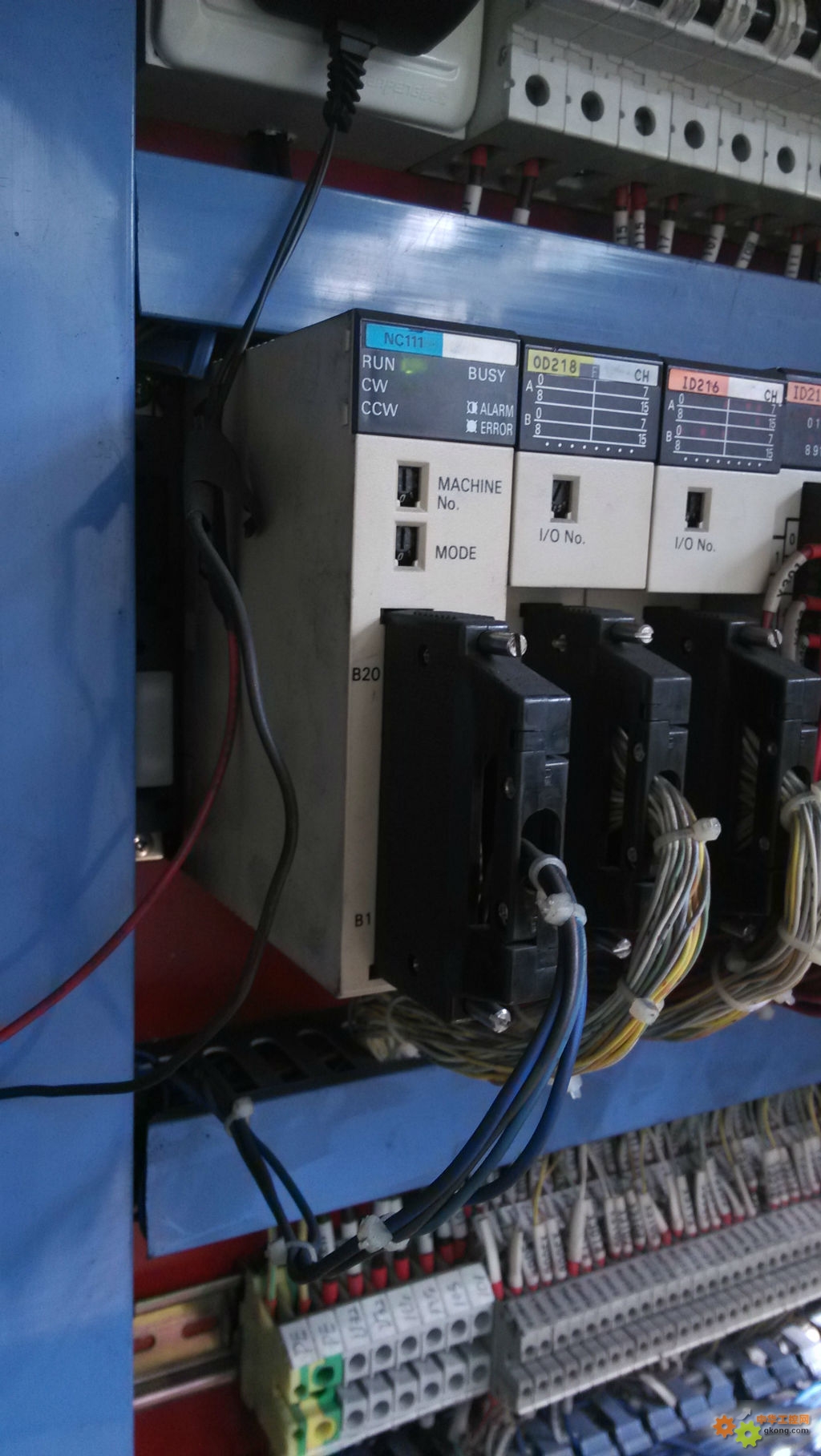

我们一般不搞内部程序,五花八门的PLC哪里都搞得清? 网上搜这个模块的资料也搜不到。 但是外部也看不出什么问题,据厂家说是因为PLC电池没电导致参数丢失,可是电池换了不到一年,现在又出现了。

更换电池,并进行系统参数备份,这样的话,下次电池在没电也不怕了。

店家 这是个步进电机驱动器?

我看着也不像是PLC

以下是引用wenquan7532014/9/19 20:34:15的发言:
我看着也不像是PLC
虽然我没找到这个东西的资料,但是我起码还是知道这是PLC的一个专用模块,位控模块。

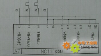

找到一个图,好像是个脉冲输出模块,这种模块式PLC,可能需要专用的脉冲输出模块,但是根据我对其他小型PLC的了解,没有什么脉冲输出参数需要电池保存啊?

NC111只是模块的型号,关键是看模块的铭牌呀,要弄懂模块是哪个厂家制造出来的呀。
然后再到官网去挖资料出来的呀。
话说是整套进口的设备吗?或者是年代久远的设备?

呵呵;说了一堆,都不知说些什么;
此模块型号为C200HW-NC111,是一个单轴的定位模块;控制一个步进电机或伺服电机;
至于报警,你需要用电脑连到前面的CPU模块上,读取对应的代码;
另外此模块内是没有电池的,电池在CPU单元内;

这个模块是OMRON的C200H-NC111,起码是15年前产品,报警要联电脑软件看是什么错误.
死不死PLC电池没电导致参数丢失,看一下CPU上有没有报警(除非厂家关闭电池报警),正规电池一年不会没电的.

照片是近期拍的?环境赞一个
