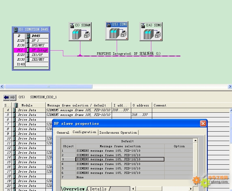

我是做维护系统维护工作的,这是我们公司的一条自动化生产线系统。

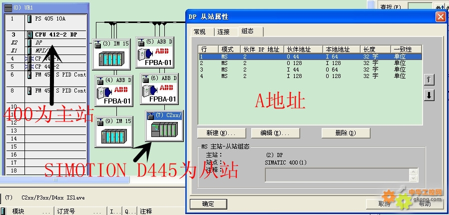

硬件组态概况:
400PLC为主站,SIMOTION-D445为从站。详细见下图,此图是400端的硬件组态。

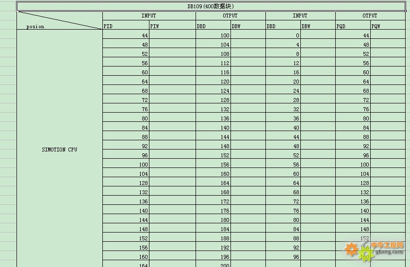

程序中是通过“L,T”语句在400PLC与SIMOTION-D445中传送数据的,大致情况如下图

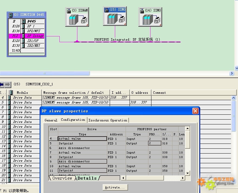

下图是SIMOTION-D445端硬件组态
我的问题是:400端硬件组态中的地址(图中“A地址”)和SIMOTION-D445端硬件组态端地址(图中“B地址”)是如何一一对应上的?
