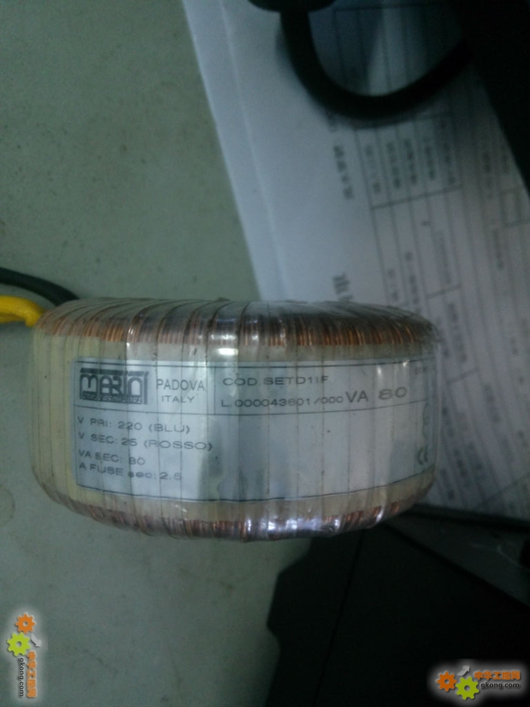

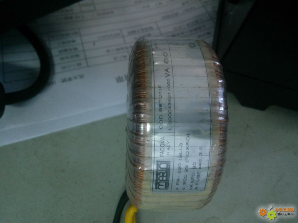

这是个小环牛,上面的参数怎么看?怎么算他的功率。求指点。
帮你转个方向

80,功放上用的么

80VA

输入。220 输出25 功率80 保险丝电流2.5

80伏安的容量,220输入,25输出,熔断器2.5安。还是意大利的。

上面都写着呢

初级电压220V(深蓝色),次级电压25V(红色),容量80VA,熔断器2.5安。

自耦变压器?只看到三根线

上面都标了。电压,功率上面都有的。
