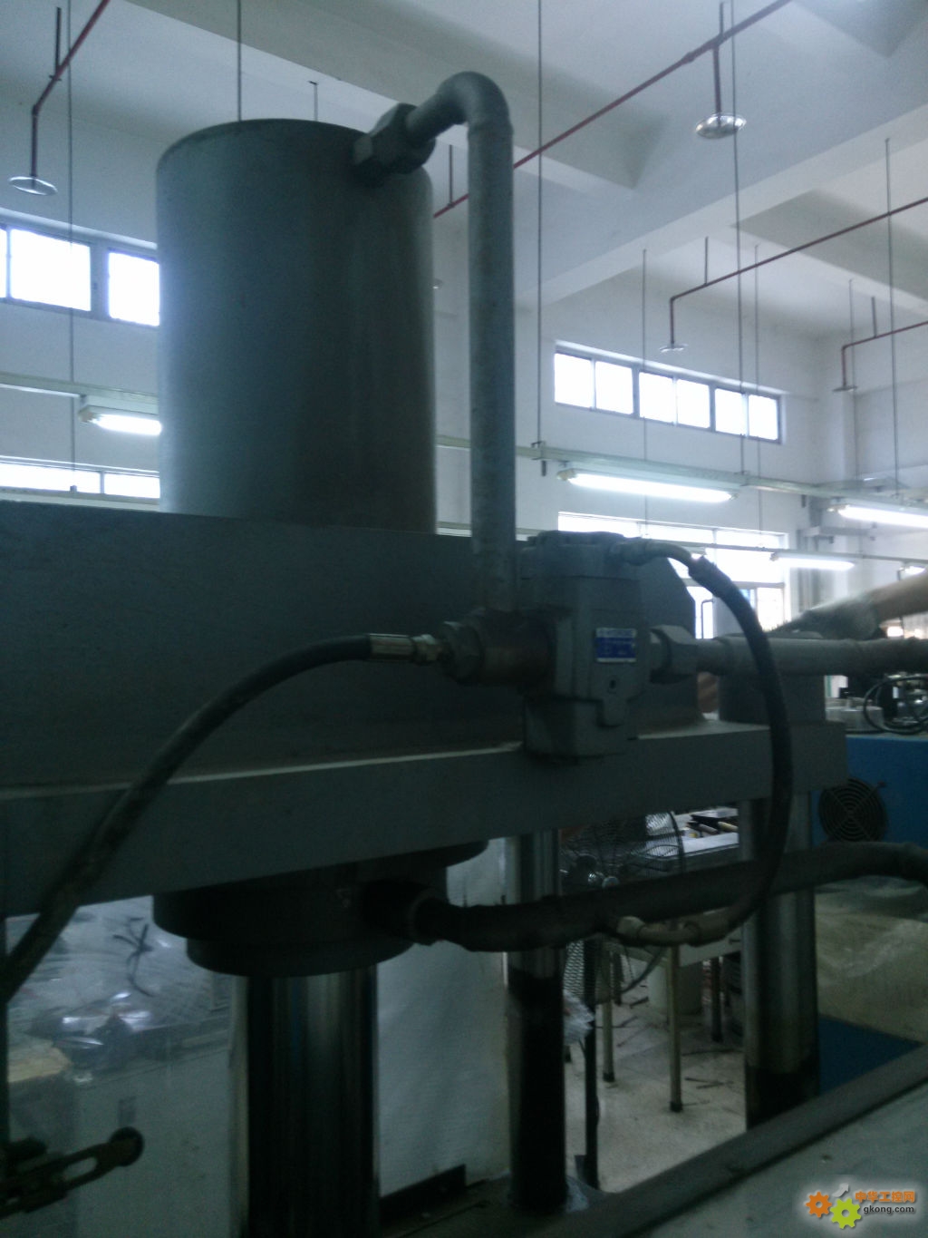

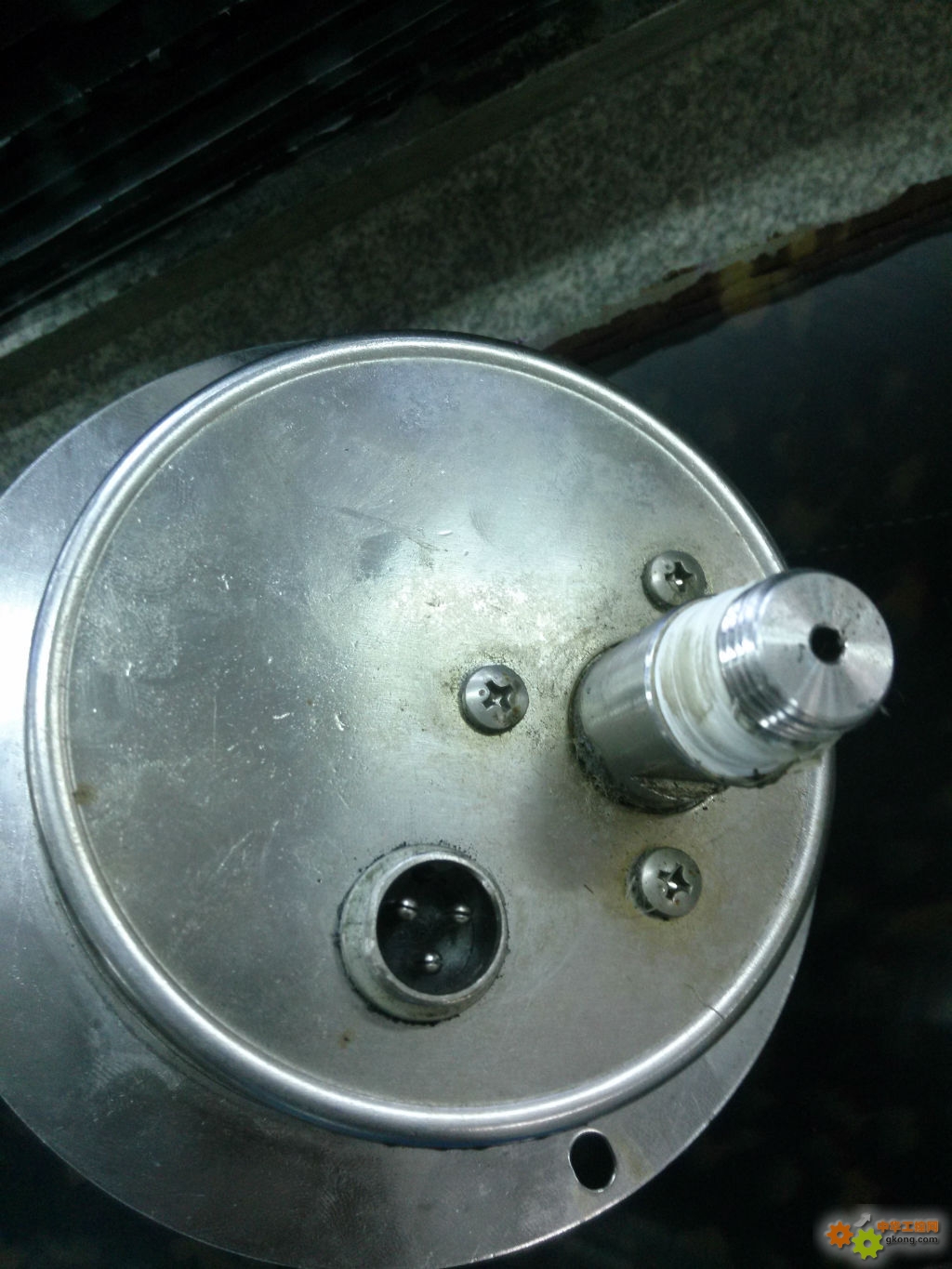

这个是有几个头的表,有龙岗接口,一个进油一个进数据传输线的。
这个东西有个油管进入那个表里

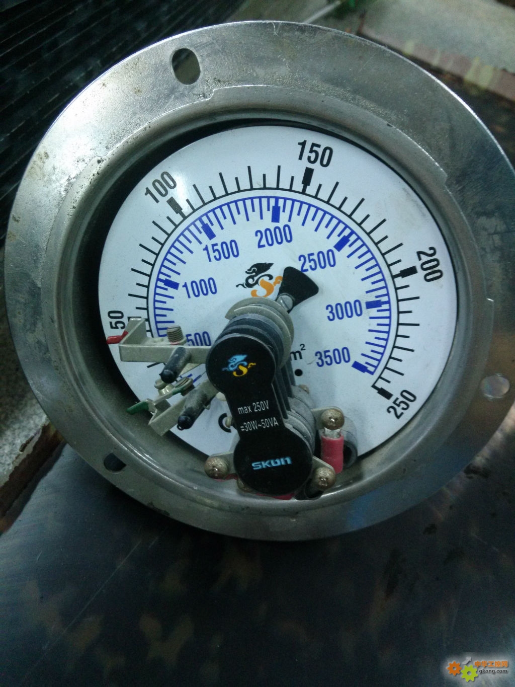

电接点压力表。

电接点压力表,表上黑色数字单位是bar,蓝色的单位是psi,红色指针是表的上限,绿色是下限,鉴定完毕

你那是315的液压机吧,那个表是电接点压力表,主要负责压力机在保压达到设定压力时,给PLC回程信号,让机床回程用的。

这个应该是 电接点压力表,可以设定压力的,当实际压力值超过设定范围时,会有一组接点信号输出。

电接点压力表,1000PSI约=70bar(约为1大气压),大概7兆帕.PSI为磅(衡制)/英寸^2的缩写.

据说这个电接点很容易坏,现在基本都用智能型压力表。

轴向电接点压力表
