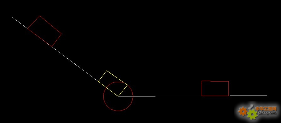

产品是压铸铝合金 15KG左右 再滑道上把水口压掉后 自由滑落 滑道成45度角 产品在上面滑下来的时候 偶尔会碰伤 有什么方法可以减免这种碰伤发生??现在的滑道是由一排铁棒铺着,产品往下滑的时候,速度很快,怎么让它的速度也降下来..

那就不让它自由滑落。

那个尖角是要改成R角么?在水平滑道上加检测,检测到就送走;或者加阻挡器;或者把辊筒用链条连起来,这样肯定碰不到。

谁这么设计的?做好以后看都不看效果就结款跑路了?
不会做个弧度吗?

将135度改成大圆弧过度就好了。

回复 #1楼 卢学斌
那怎么控制它呢?

楼主能弄一小段现场视频上来就更直观了。

回复 #2楼 FORELF
加阻挡器是在那个位置加?怎么加进去 ?

你的滑道应该是无动力滚筒,告诉你加阻尼辊筒可以减速!

坡度变小可以吗?
或者加点东西改为输送带
