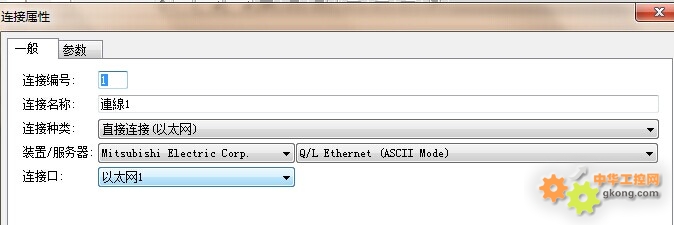

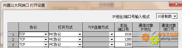

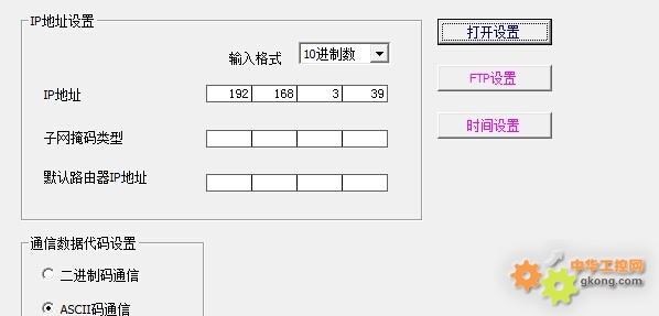

1、将PLC参数中通讯数值代码改成ASCII码,本站端口号为1026
2、将研华HMI 同样改成ASCII码模式,当它的IP连接口变成默认成5002,
3、现在是要将PLC本站端口号改成5002吗?
4、将HMI IP端口号强制改成1026,在未流片时,通讯OK,一流片,通讯失败。
5、求高手支持下,谢谢
