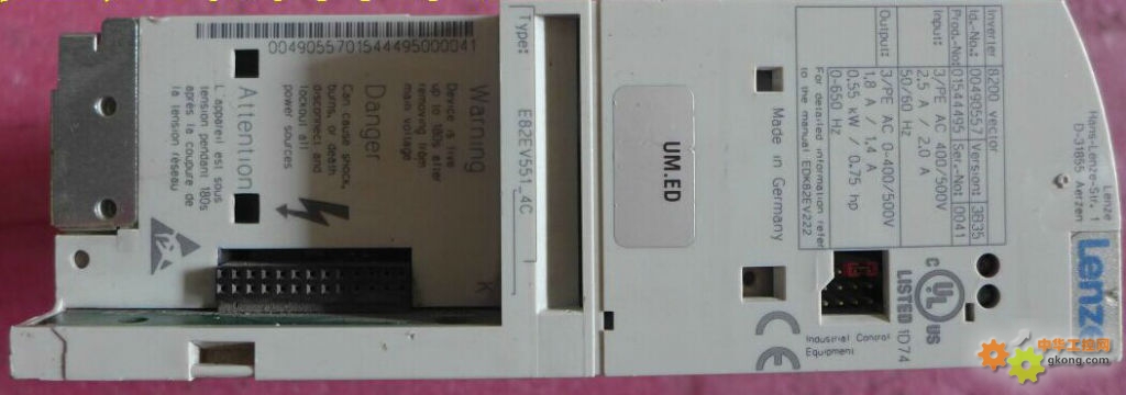

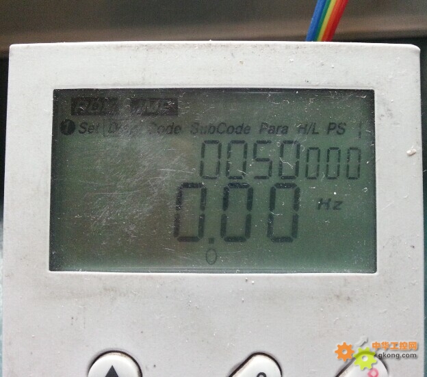

请教各位老师,伦茨的8200EV电源板故障不开机,修复后 目前上电绿色LED闪烁,面板无故障显示,RDY IMP 标签显示。无法测试运行,看手册说变频器禁止,需要给X3/28端口高电平。但本人没有此机的IO扩展口板,请教有经验的前辈,如何设置能让变频器运行起来。谢谢

面板上不能直接启动吗?看看说明书,以前用过,现在都忘了,那个IO扩展口板容易坏

目前看到的是只有给X3/28端口高电平,变频器才解除禁止,才能用面板启动。

上电后,按RUN启动变频,面板显示IMP熄灭.变频运转.并显示频率,若变频末启动.IMP末熄灭.再按RUN启动变频,

你那本说明书是多少页的

谢谢您的指教。目前绿色LED一直闪烁,看手册说是禁用,上面说绿色LED常亮才是就绪。难道最多按两次RUN就可以让变频器动起来?!晚上回去试试,结果晚上汇报。再次感谢指教

现在在外面,晚上我看看具体多少页,好像好几百页的,之前没接触过伦茨的变频器,看的头痛。

有面板应该可以用面板启动啊

测试了,很遗憾,不管我按几次RUN 变频器没变化,依然不能运行。

手册看了一下,记错了,没有几百页,是84页的
