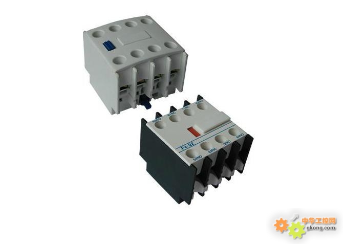

如题,不能在主触头上并联,想用到接触器带的3个辅助触头来接电机,功率大概500多瓦,不知对电机有没影响?

发表于:2014/9/4 15:44:48
看一下接触器型号是否支持顶上扩展辅助模块,直接购买装上去。
