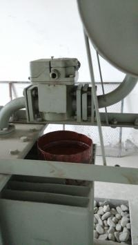

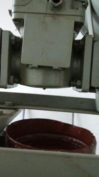

我单位有两台800KVA 变压器并联运行,2#变压器是11年底新装的用了4~5个月就出现气体继电器处有渗漏现象。不是很严重就用一小盆接着,厂里也不是很重视,就这样带病运行。去年年底厂家过来维护过一次把压力释放阀上面的帽拿掉,把气体继电器的螺栓全部紧固一边,当时不漏过了2~3天还是有轻微渗油现象,每天渗油4~5滴。今年四月份厂家发来一只气体继电器的O型密封圈换过之后不漏了,可是过了有一个月又出现渗油现象。现在漏的更严重了。两台变压器并联运行,配电间有一个1500A断路器的联络柜将两台变压器并连在一起。2#变压器运行的12小时大约有3~4小时是最大电流只有850A左右,用手触摸散热片上层油温有些烫手。想问问大家有没有好的解决方法?

油温是多少?

用福禄克万用表热电偶感温棒从散热片上部外面测得45度但是我感觉不太准,因为手触摸感觉很烫,我查了一下电工手册上层油温不应超过65度,又没有温度报警装置。

这个怎么没有装温控器呢?瓦斯继电器也没接线吗?

没有!

有停机的机会更换密封圈,现在要注意油位

油枕里面还有油,只是比正常略有减少!

楼主说下你的负载性质,如果是谐波负载,要加强变压器散热。

两台变压器并联运行,为什么另一台不漏油
