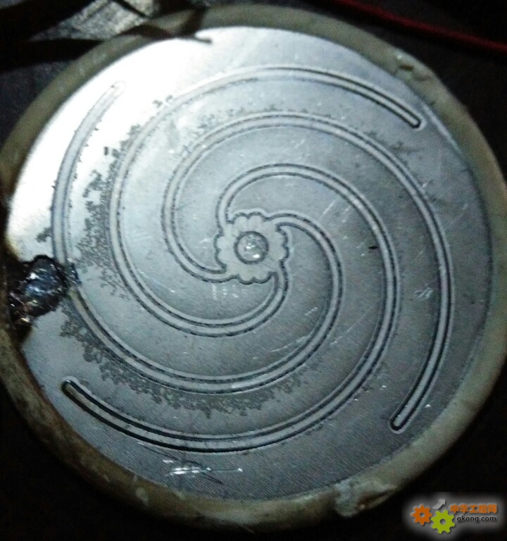

发表于:2014/9/3 8:03:16

回复 #1楼 390056658
大家看看这是怎么坏的

拆的这么彻底。看样子是绝缘损坏导致击穿。我这两天中频坏了一台,就是逆变晶闸管性能不好。

回复 #3楼 1053370790
看这管子是过压还是过流烧的

发表于:2014/9/3 8:55:59
过电流了

回复 #5楼 logo1979
如果过压会是什么样呢?

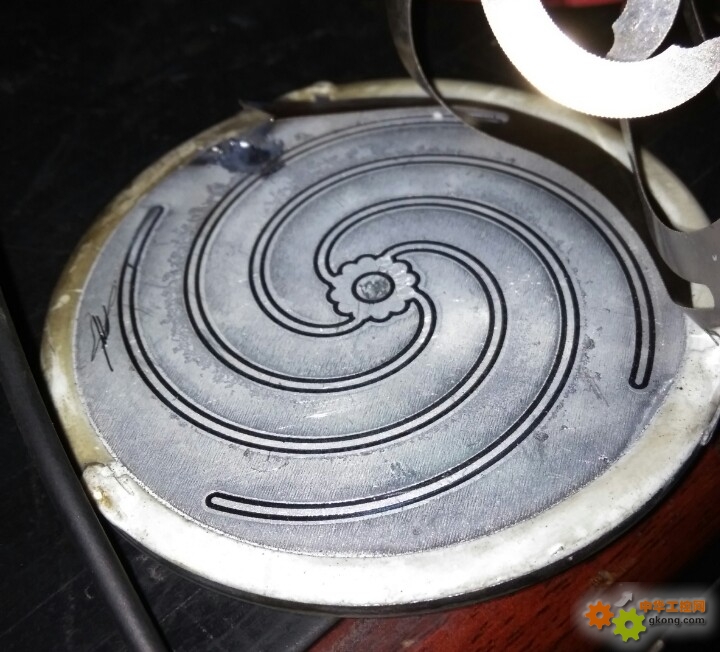

发表于:2014/9/3 9:30:16
回复 #6楼 390056658

发表于:2014/9/3 10:00:23
设备的工作电压是多少

发表于:2014/9/3 10:15:25
揭穿从外观上是看不出来的,看图片可能是绝缘不好造成的揭穿。
