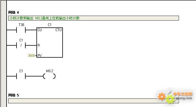

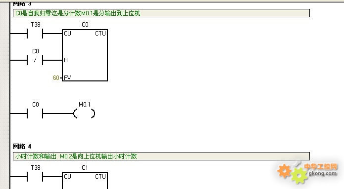

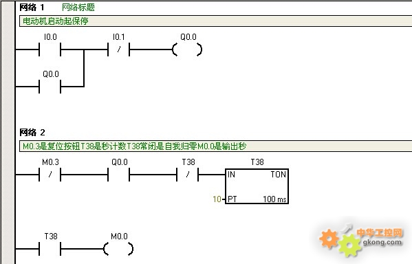

发表于:2014/9/1 17:16:05
考虑到程序执行需要时间不知道合理么

注册时间:2014/8/5
发表于:2014/9/1 17:19:37
不过smart 应该有内部时钟 就像200一样需要精确时间 可以先设置内部时钟再读取后做差就可以了吧
