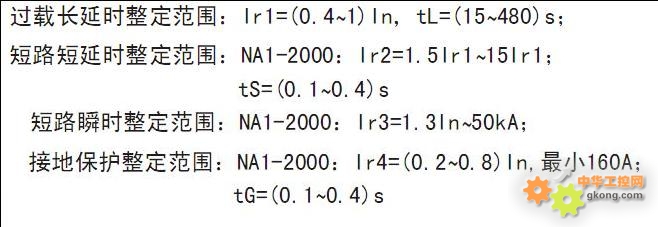

630KVA变压器的负荷开关是,正泰NA1-2000系列1250A规格。现在因为厂里面的大焊机的瞬间电流1400A左右,导致负荷开关跳闸。请问大家能不能调大负荷开关的电流值,而不会跳闸?

其实跳闸不是电流过大造成的,而是另外一个原因。
额定电流1250A的开关,电流短时超过1500A也不应该跳闸,断路器的瞬时跳闸电流一般是在开关额定电流的十倍。
有这些参数可调,具体怎么调得看具体配置。

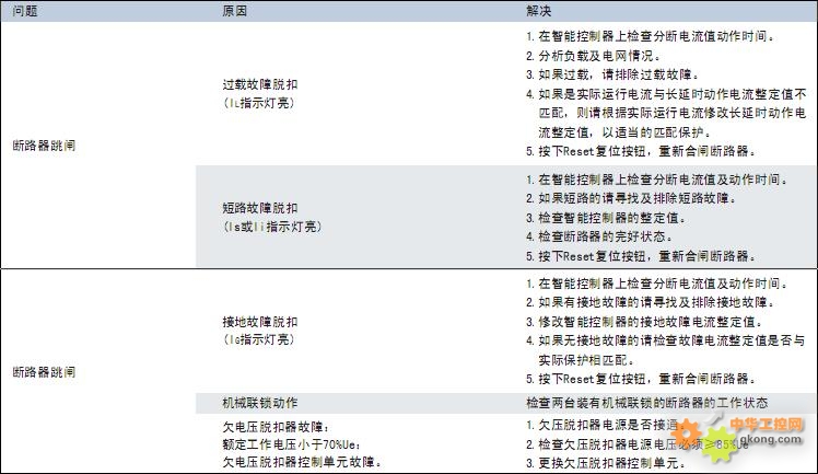

断路器跳闸故障原因及处置方法:
