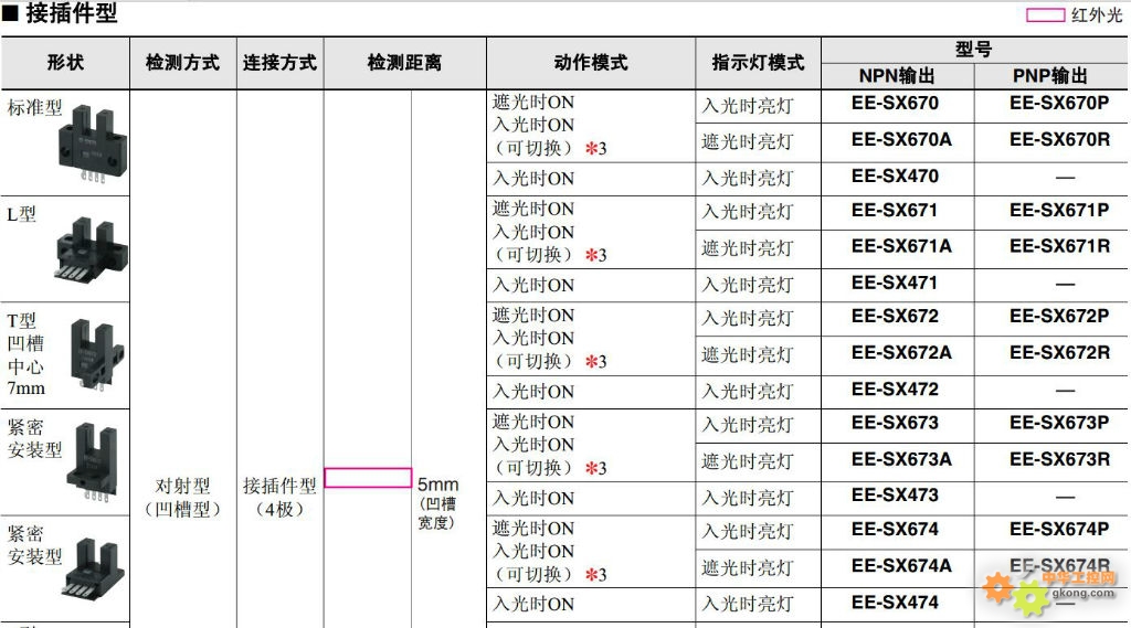

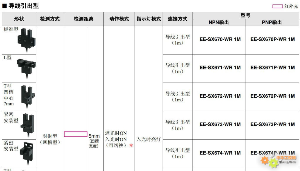

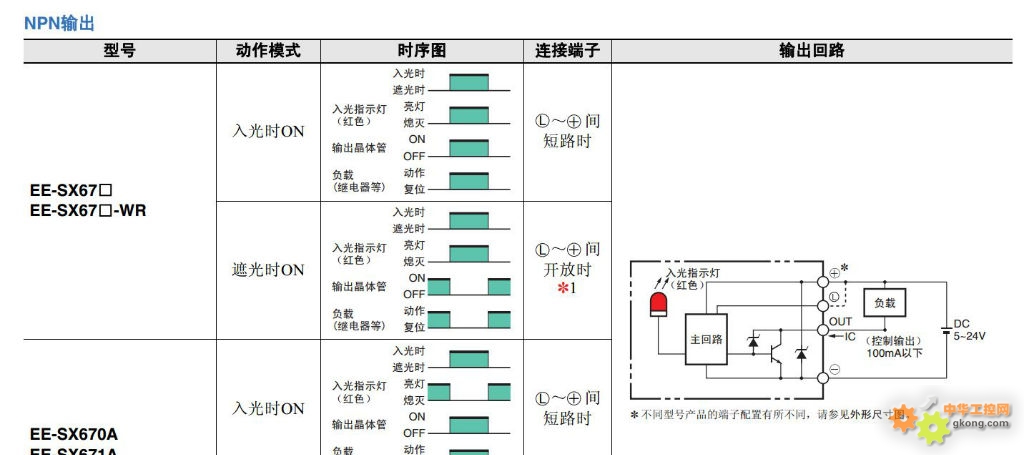

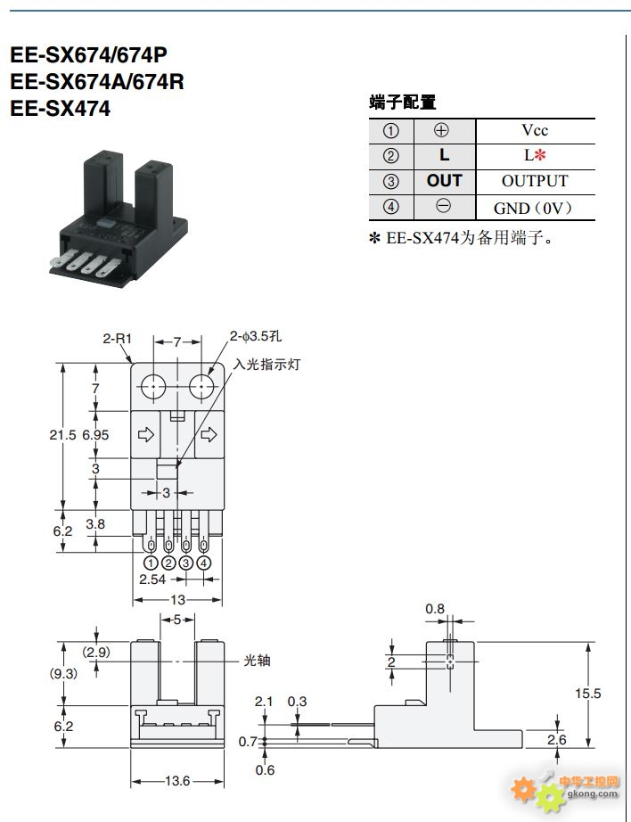

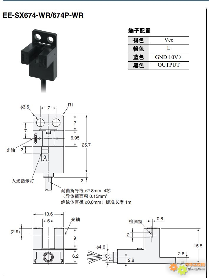

你好,欧姆龙24V光电\接近开关有个共性,就是Vcc(一般棕色)接24V+,GND(0V)(一般蓝色),OUTPUT(一般黑线)接信号线,其他可以忽略.你可以试验,有遮挡是无输出时,你的选型就为常闭型开关,如果要用可以将编程控制器程式里的对应常开 点改为常闭点即可,如果你试验遮挡时还是有输出,那可能开关有问题.

应该有一根粉色的线将它和+24v接在一起就可以切换A、B接点。

谢谢我已经知道了,,,将L和+极短接就好了
