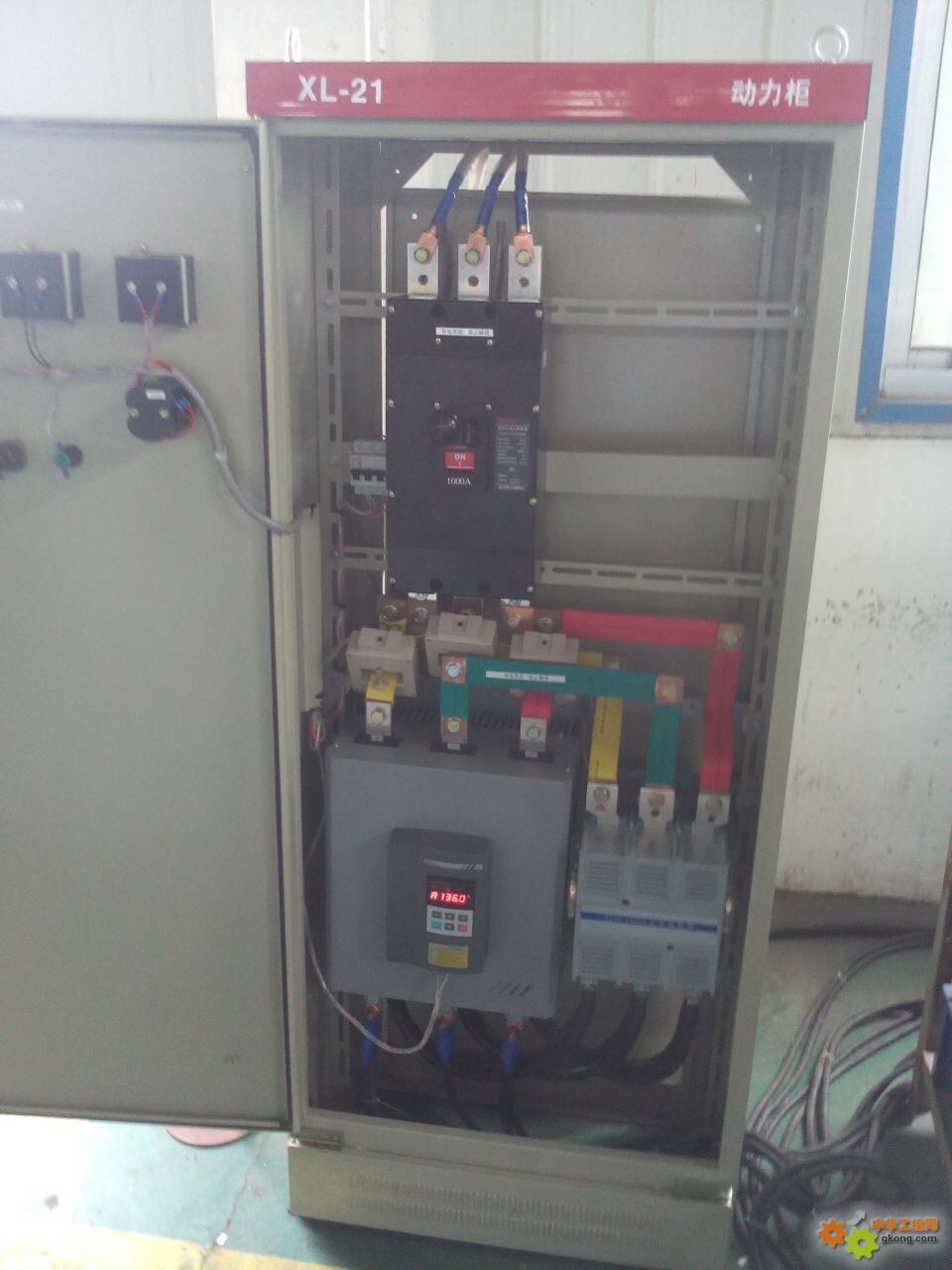

#30楼
那个事软启动,体积很大的哦,比较显得小而已,这个接触器30多斤呢,我用15kg电子称称不过来呢。你想想多重,比大桶水还重。1000a接触器很大哦。你看我的柜子2个东西塞的满满的。后面加了2个角铁才装进去,要不然门都关不死呢。

#31楼
什么型号的空断,那么小

#32楼
楼主有魄力。 1000A空开的操作手柄应露在面盖外,以方便操作和应急,还有....    “安全、可靠、方便、美观”,楼主要使用中应有体会。

#33楼
德力西的空开,体积够大了啊。太长了弄的空间很小,如果短点就好看了。 做实验用的,有个延长手柄,还没给他呢。

#34楼
楼主, 以后做的东东规范一些! 你的生意会越做越大的,哈...

#35楼
我们厂里用的软起出现好几次误报了,换了几次板子,有一年多了现在又出现了误报了,我们的解决办法是安装个单独的2P开关并到接触器线圈上启动起来后合上闸,误报也停不了机了。

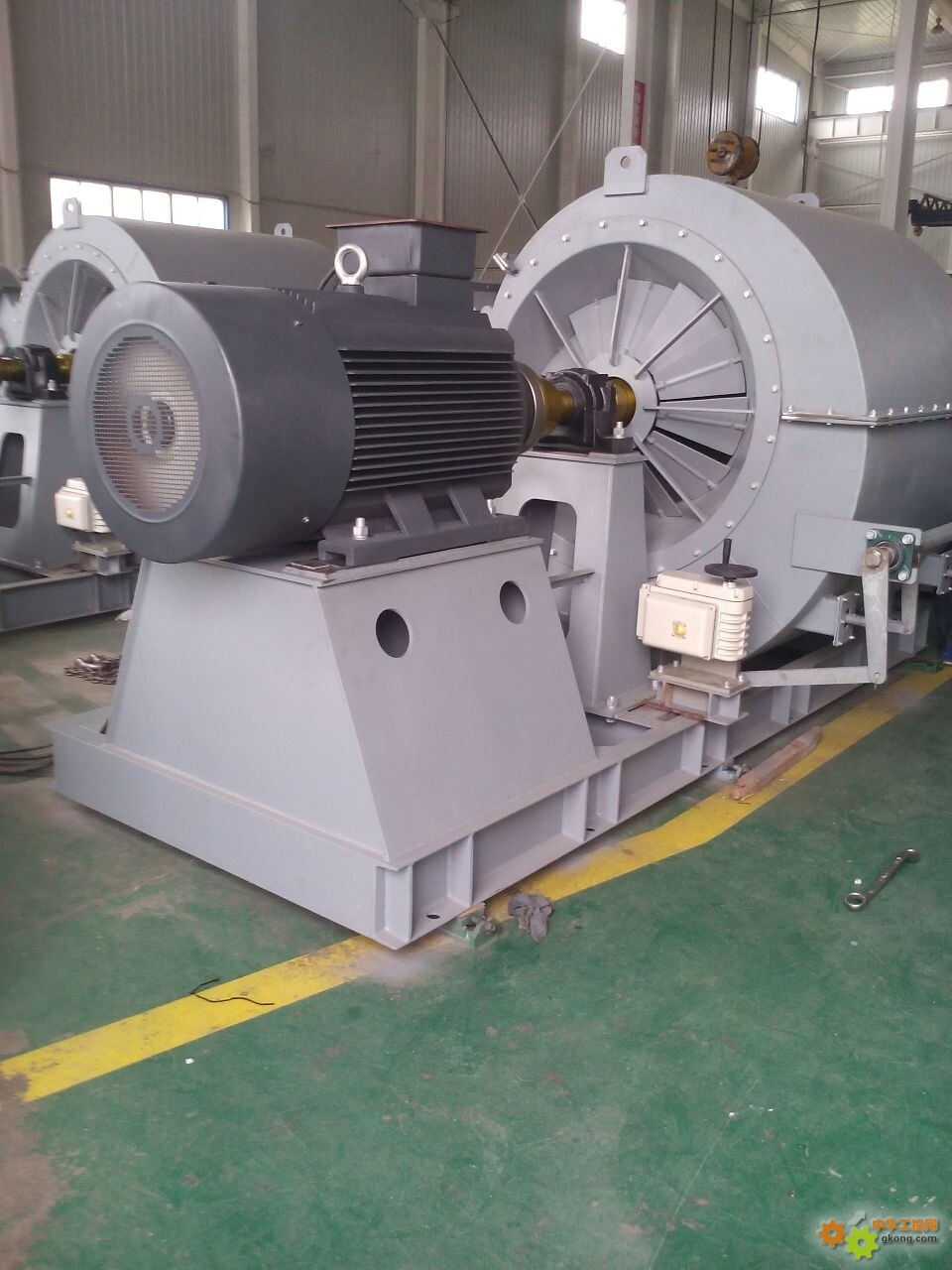

#36楼
经调试 试机,开机正常,160kw的风机启动电流800a然后35s降到200a转换接触器吸合工作。
