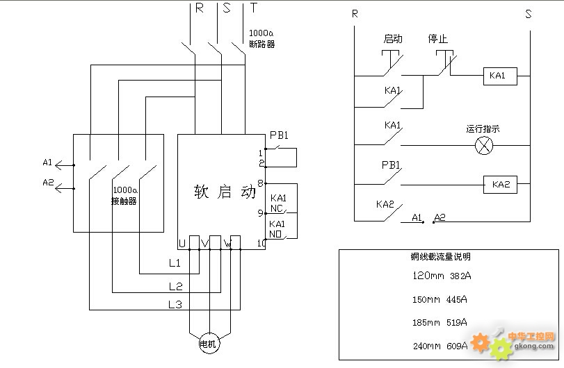

做好了发个电路图我们看看。
6515
dianzima
文章数:1335
历史总积分:6515
注册时间:2009/10/16
秀秀我的办公桌
发表于:2014/8/26 13:30:16
#12楼

楼主请问你的1000A接触器多少银两买的?是正泰?
6515
dianzima
文章数:1335
历史总积分:6515
注册时间:2009/10/16
秀秀我的办公桌
发表于:2014/8/26 16:06:22
#14楼
正泰的价格是2900元,以后用正泰的好,我用的上海人民的,空开是德力西的。

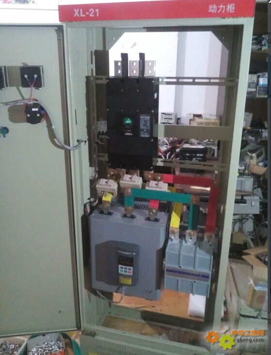

软启动用的是谁家的?自己做这个,比较辛苦呀。应该都发到最终用户那去干,在现场祸祸,在家搞这个,多乱呀。
我是你的朋友
6515
dianzima
文章数:1335
历史总积分:6515
注册时间:2009/10/16
秀秀我的办公桌
发表于:2014/8/26 16:58:38
#16楼
普传的400kw的。39kg带包装。

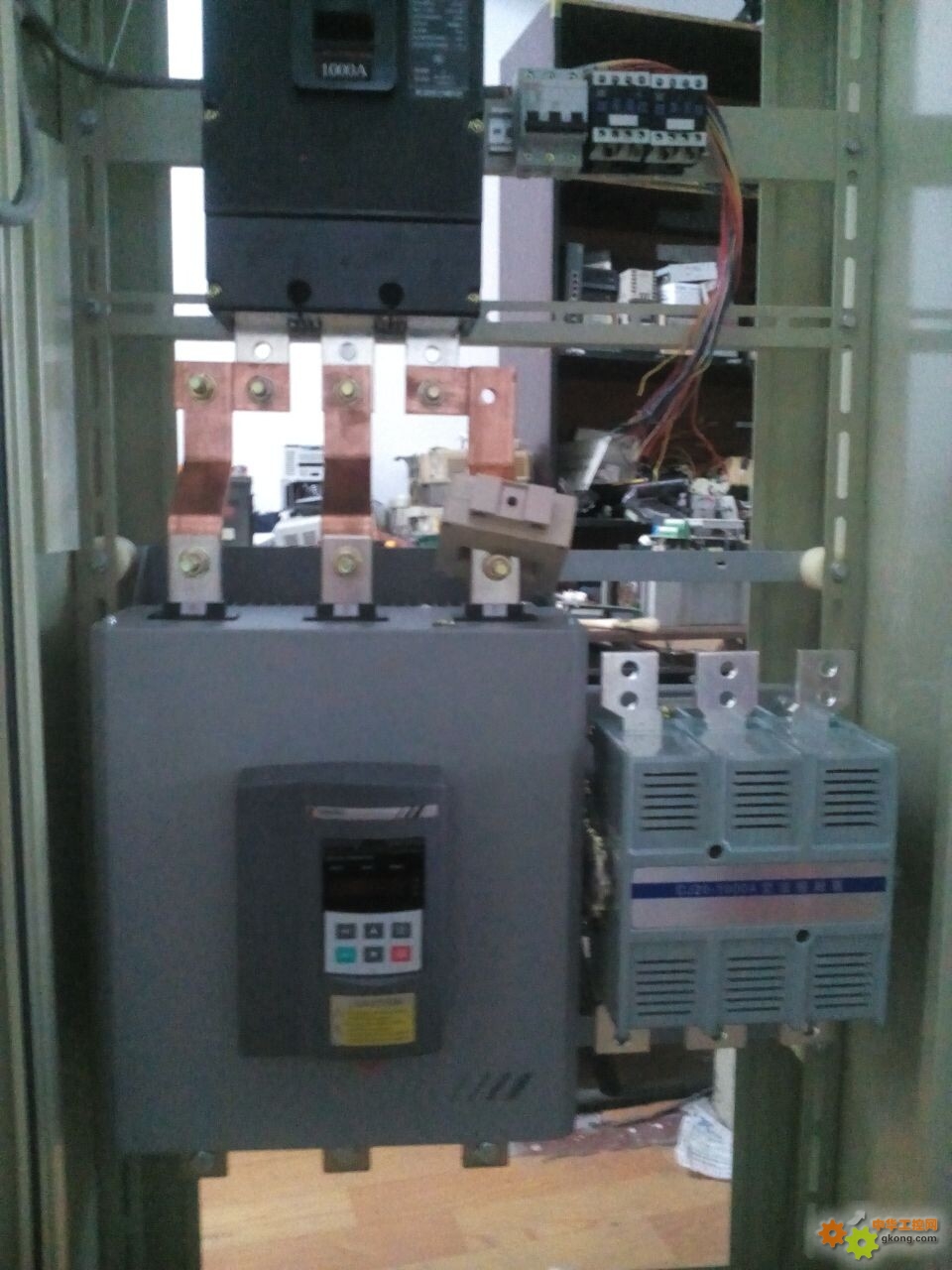

做好了,今天上午送过去了,还没调试,等客户电机呢。

客户家里通到位的电缆为120平方我看只能试验160kw左右的风机了。如果要试验大风机得花5万多买电缆从配电室从新走240平方的电缆。
