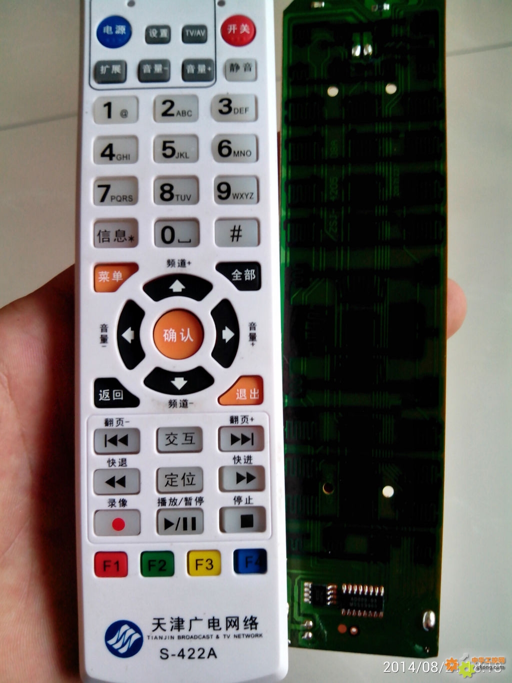

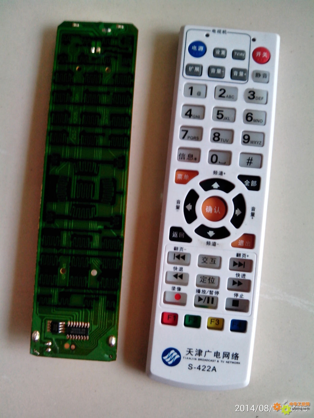

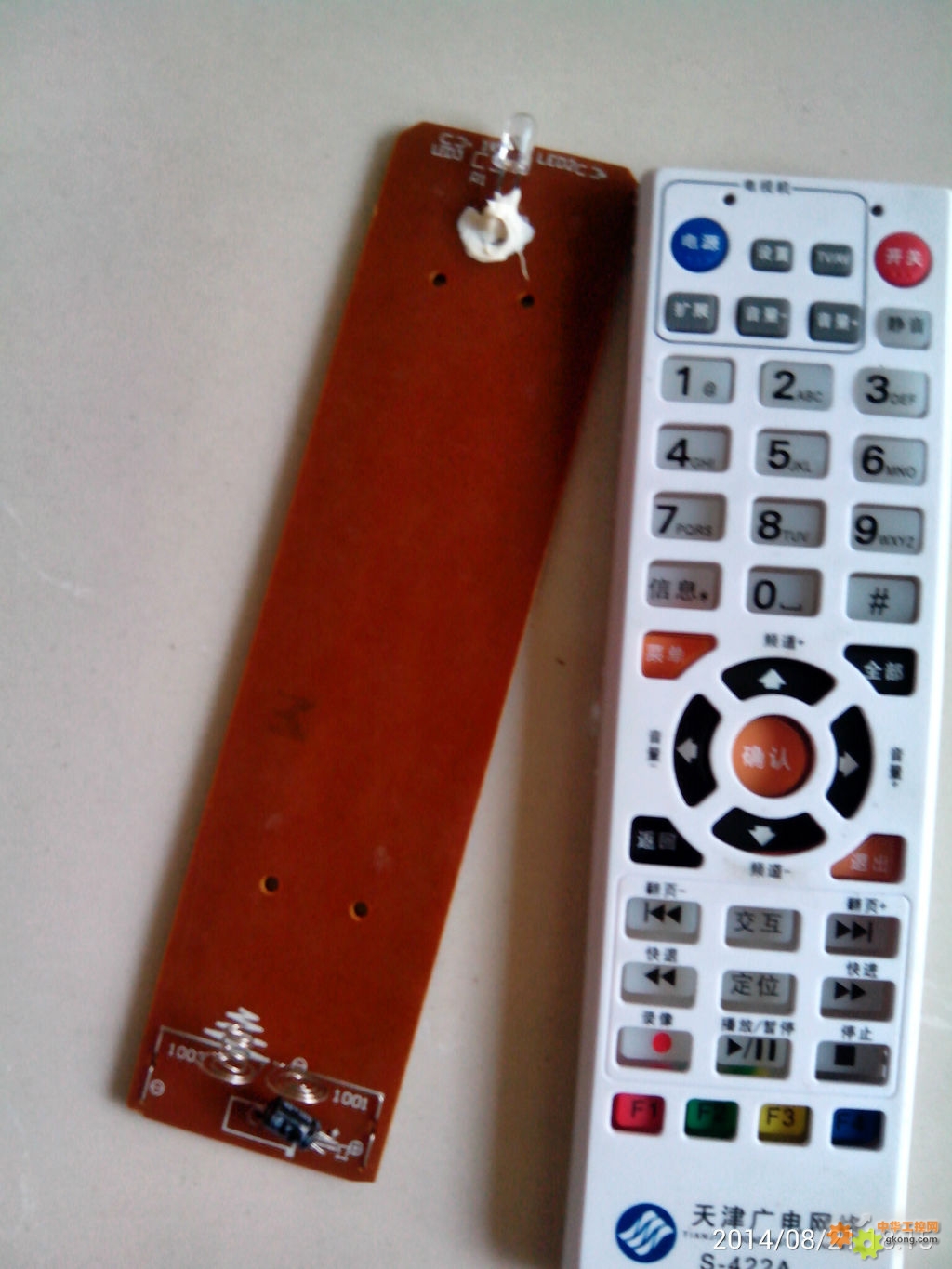

广电的人让磕打几下再按,确实就灵了,但是按两下又不灵了。
这电路啥也没有,有个铁片100的电阻,阻值也正常。
毛病到底出在何处?
电源绝对没问题,新换的电池,而且按时指示灯也闪,用相机看也能看出发射那闪

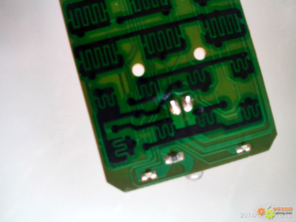

磕打几下就好了是不是那点接触不良啊。
用点棉花沾点酒精或者松香水把电路板,就是和按键接触的地方擦擦可能会有些好转。

有必要吗?二三十的东西,擦一擦,不行,垃圾桶

一楼的东西没有的话可以用橡皮擦擦

用橡皮擦擦就好了

呵呵,我以前也遇到过的,按键不灵,重新拆装电池后就OK了,也就是给线路板断电重启表情。
换电池,用酒精擦,都不得,就差没有更换集成块了。
最后的解决办法还是花¥30去广电买回来了一个。

按钮下面那个黑点点,用2B铅笔涂一下。

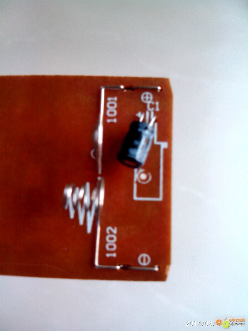

估计是电池的2个接头处有问题啊
