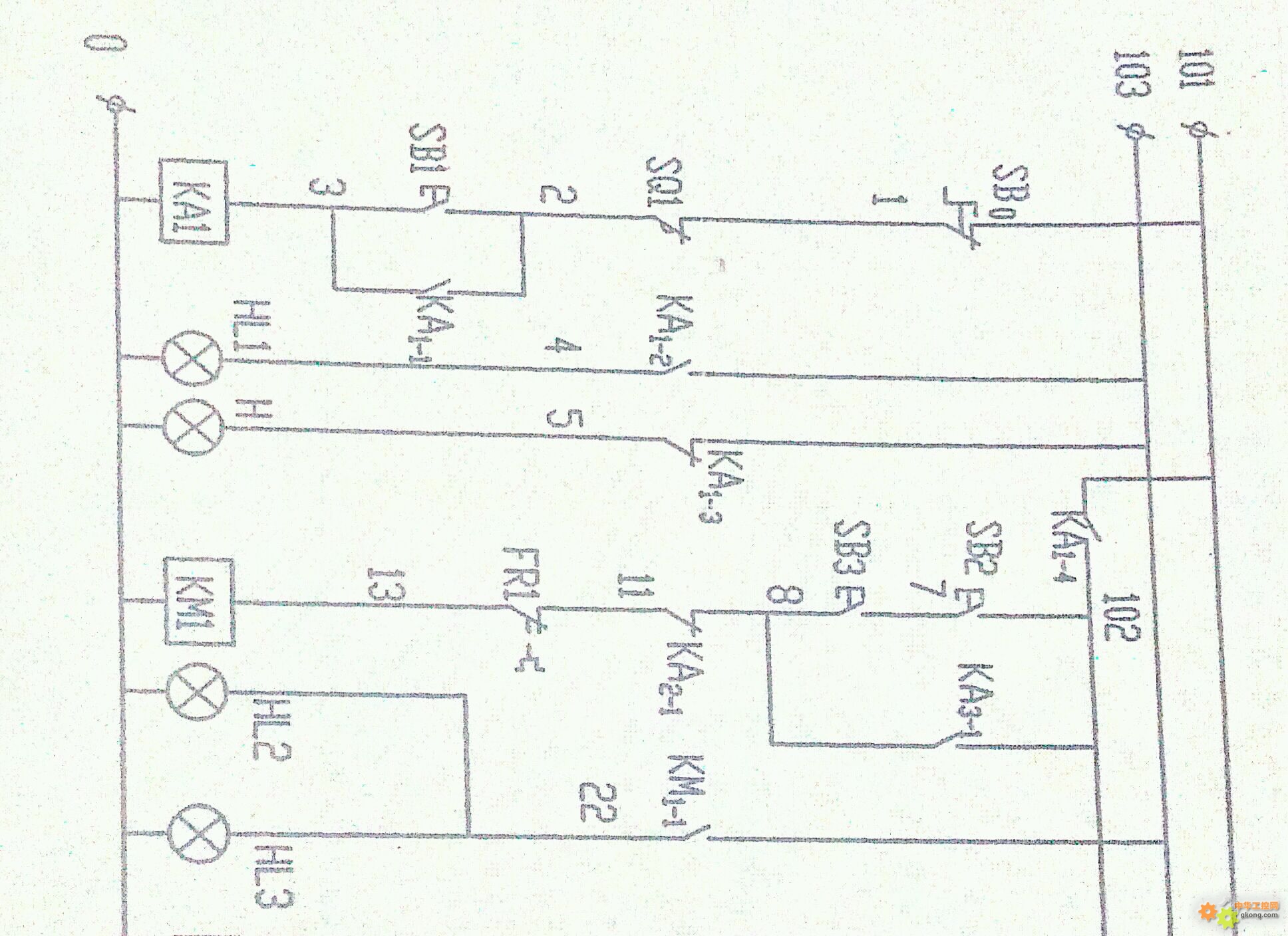

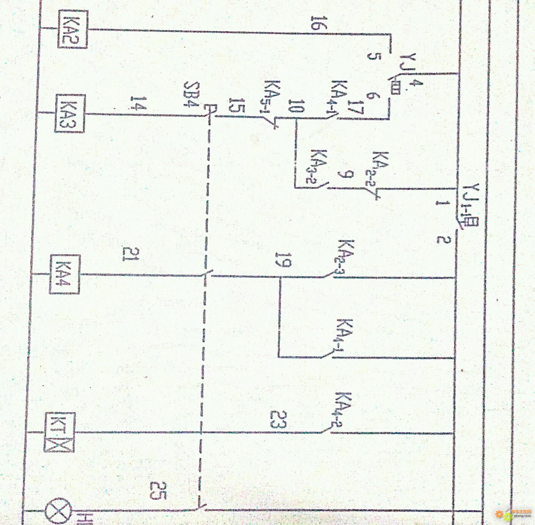

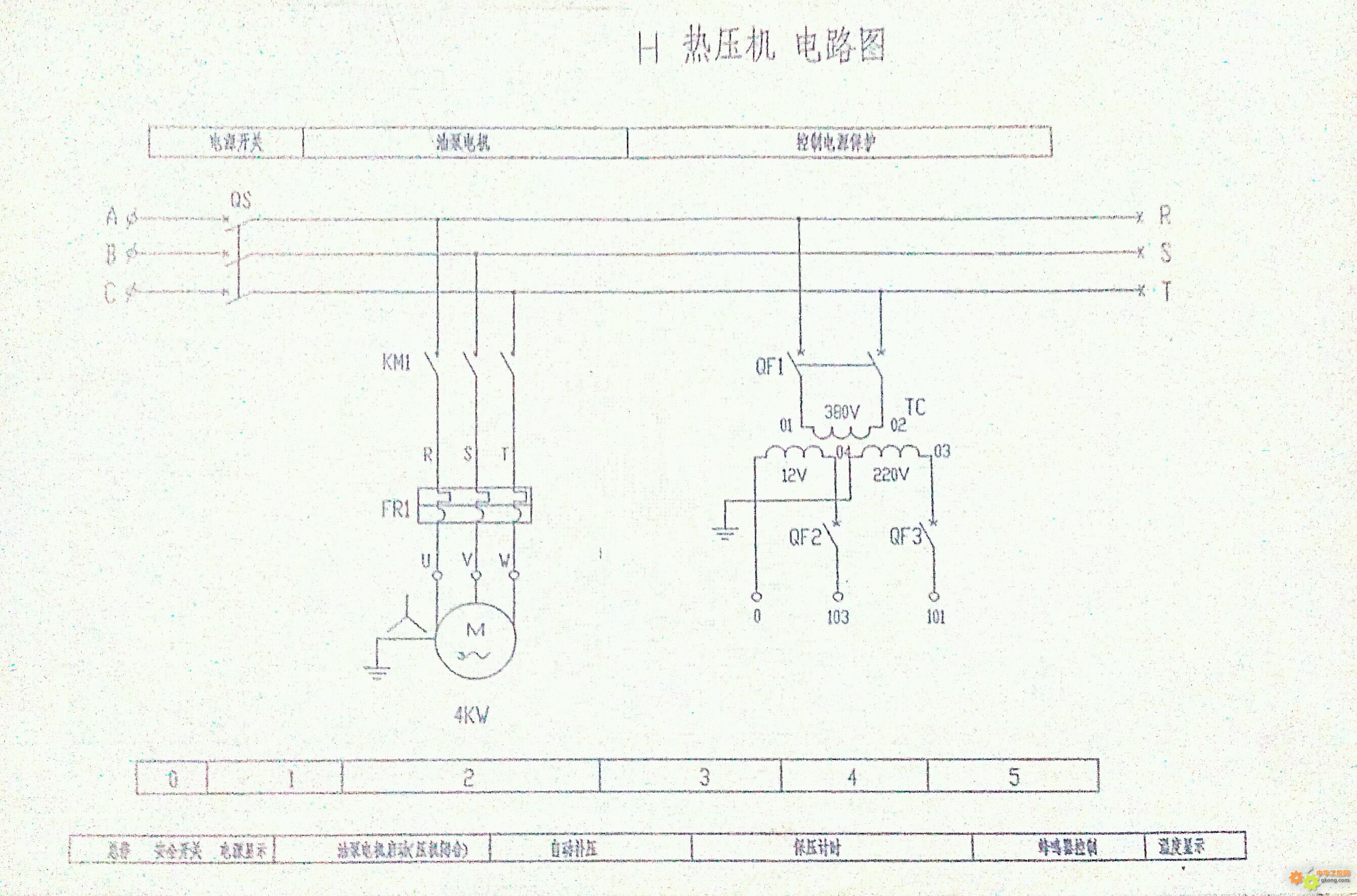

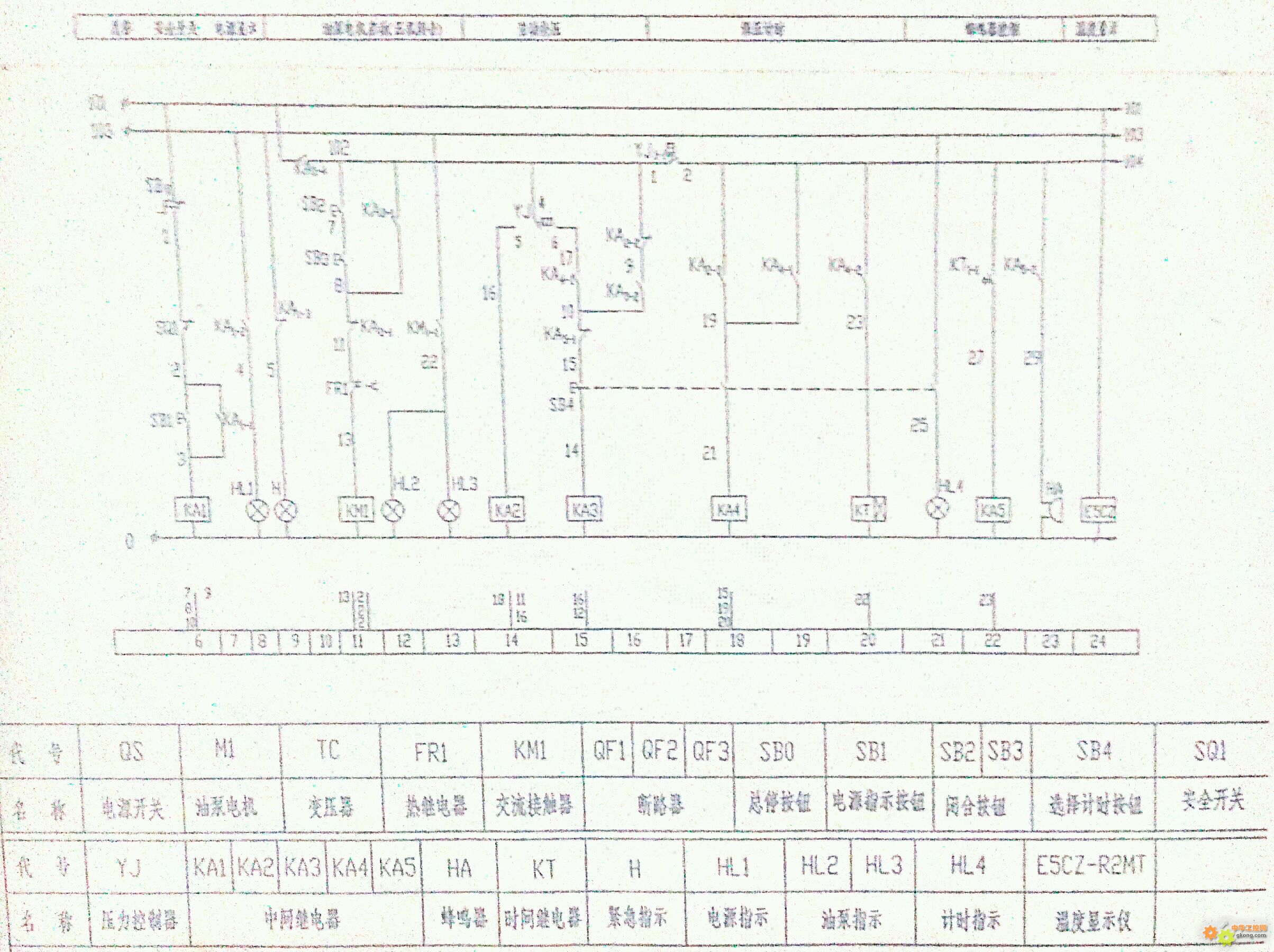

以下是引用jiangronhua12在2014/8/26 11:31:17的发言:
我有单层热压机电路图,是电气类控制,非pLc。
可以发来看看吗?
1278
jiangronhua12
文章数:116
历史总积分:1278
注册时间:2013/4/7
发表于:2014/8/27 22:45:24
以下是引用13542254757在2014/8/27 12:18:47的发言:
可以发来看看吗?
前两张是原理图,后三张是控制线路。

7207
13542254757
文章数:1699
历史总积分:7207
注册时间:2013/8/5
发表于:2014/8/28 20:13:29
以下是引用jiangronhua12在2014/8/27 22:45:24的发言:
可以发来看看吗?
前两张是原理图,后三张是控制线路。
谢谢哈,拿来参考下,虽然我们厂是用plc控制的了,粗略看了下图,好像有点冷压机的原理,有空研究研究。
